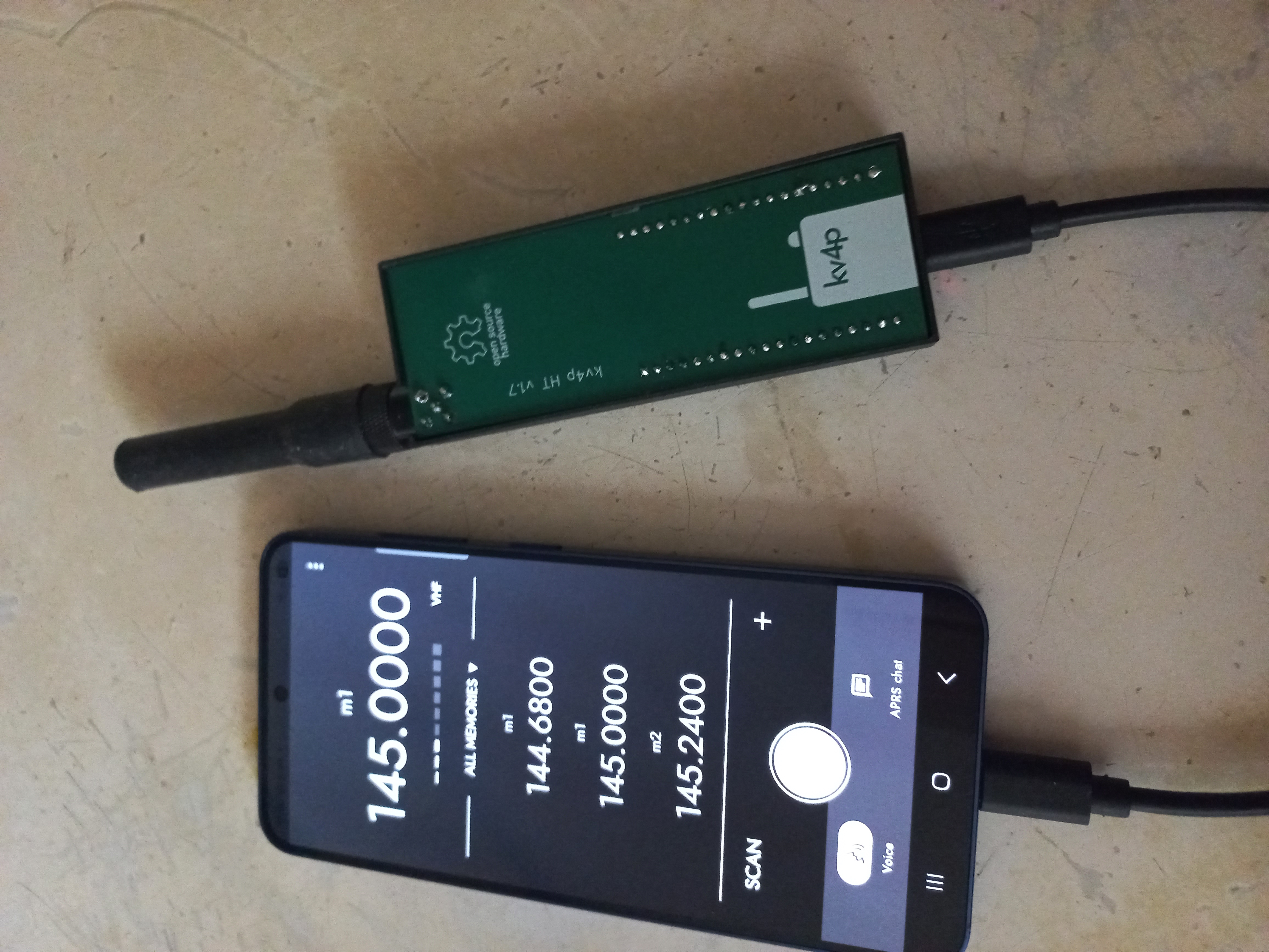

Slučajno sem naletel na stran KV4P.
Potem sem naročil kit in sestavil do konca. Malo je bilo problemov z rastrom na tiskanini.
Naložil sem program in zadeva je takoj delovala.
Nisem uspel vzpostaviti zveze, ker se na 2m nič ne dogaja.
Izmeril sem izhodno moč in je res cca 1W.

Na frekvencah, katere imaš nastavljene pa res ne:
- 144.680MHz ???????
- 145.000MHz vhodna frekvenca repetitorja
- 145.240MHz izven 2m simpleksnih frekvenc
Priporočam, da preštudiraš 2m band plan. Veliko aktivnosti je npr. na 145.550MHz in 145.525MHz.
