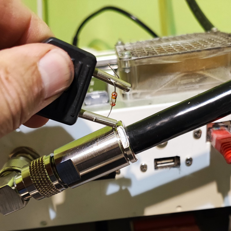

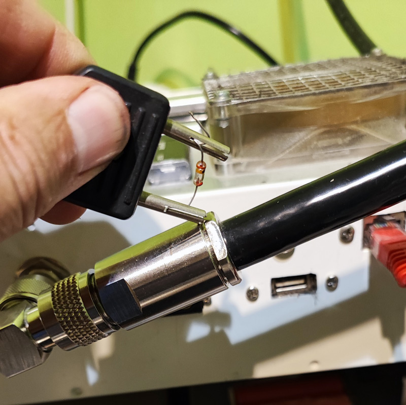

OdgovorNapisal/-a S55HH » 11 Jun 2023, 14:53
Pri meni doma so dovolj slušalke in dioda (8 km do oddajnika Murski val)
