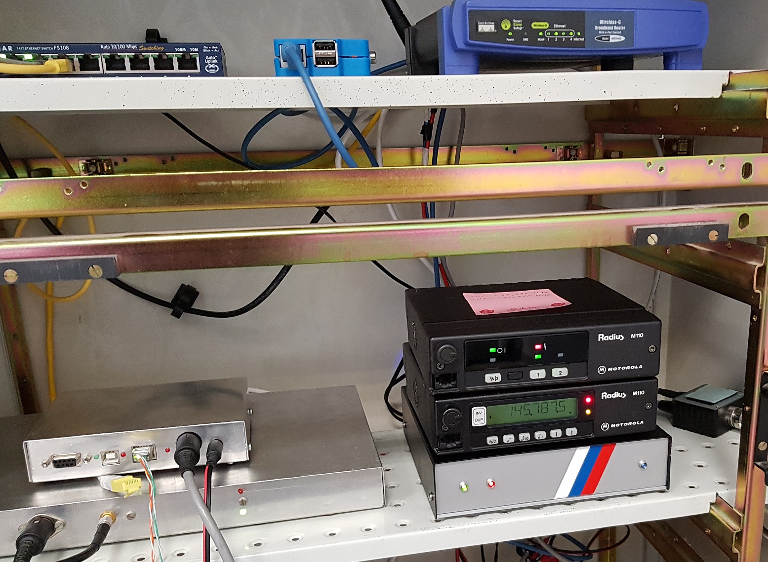

Echolink prehod S55VTO spet deluje. Po novem je sistem zgrajen na Malini ter s programom SVXlink na OS Raspbian.
Osnovni ukazi sistema SVXlink so podobni kot pri "običajnem" Echolink prehodu v Windowsih, razen pri bližnjicah do repetitorjev in konference S5, ki se jih namesto z DTMF tipko [B] prikliče z [D]. Za povezavo v Konferenco *SLOVENIA* je tako npr. potrebno odtipkati DTMF kodo [D] [0].
Zaključevanje ukazov z DTMF tipko [#], ki je sicer značilnost oz. posebnost SVXlinka, ni potrebno, ker je vključena funkcija, da sistem zazna konec ukaza tudi samodejno in sicer 1s potem ko "pade skvelč".
SVXlink je sicer precej bolj kopleksen sistem kot običajni Echolink prehod, vendar sta na S55VTO zaradi enostavnosti vključena le modula Help in Echolink. Vključena je tudi funkcija samodejnega zagona modula Echolink za ukaze daljše od štirih zaporednih znakov, tako da uporabnik pri uporabi osnovnih ukazov povezovanja ter prekinjanja povezav v omrežje Echolink razlike večinoma ne opazi. Nekaj več je le "govornih najav".
Ker z novim sistemom ter njegovo vzpostavitvijo na Malini razen kratkega enotedenskega "poskusnega" obratovanja na delovnem pultu doma nimamo veliko izkušenj, prosimo za razumevanje v primeru morebitnih nepredvidenih težav v delovanju. Za čimprejšnjo odpravo le-teh, predlagam, da vse zaznane nepravilnosti uporabniki javijo "sysopu" prehoda neposredno, najbolje na naslov elektronske pošte (KLIK + poskrolaj do konca navzdol), foruma oz. objav v tej temi "sysop" namreč ne spremlja preveč redno ;).
Za pomoč in podporo pri ponovni postavitvi TNX Bruno S57BKB!

Iztok, s tvojim predlogom se sicer ne bi mogel bolj strinjati, a je žal vgradnja subtonskega generatorja na obstoječi repetitorski opremi S55VTO tehnično nekoliko zahtevnejši poseg, saj RPT oz. njegov krmilnik v trenutni vezavi frekvence subtona iz RPT vhoda na RPT izhod "spuščata skozi". Za vgradnjo subtonskega generatorja na oddaji bi bilo tako najprej potrebno subtonske frekvence (iz sprejemnika) "odfiltrirati" stran, sicer zadeva ne bo delovala pravilno (seštevanje dveh subtonov skoraj (a ne popolnoma) enakih frekvenc in s tem povezan "presih"). Vprašanje je, ali je na tako stari radijski opremi (Storno CQF-9000, različica še na kvarce) sploh še smiselno karkoli početi, saj lahko vsak trenutek odpove, možnost popravila pa je vprašljiva.
Tule pripenjam še nekaj dodatnih fotografij S55VTO-R SVXlink prehoda oz. njegovega "drobovja" ;).
