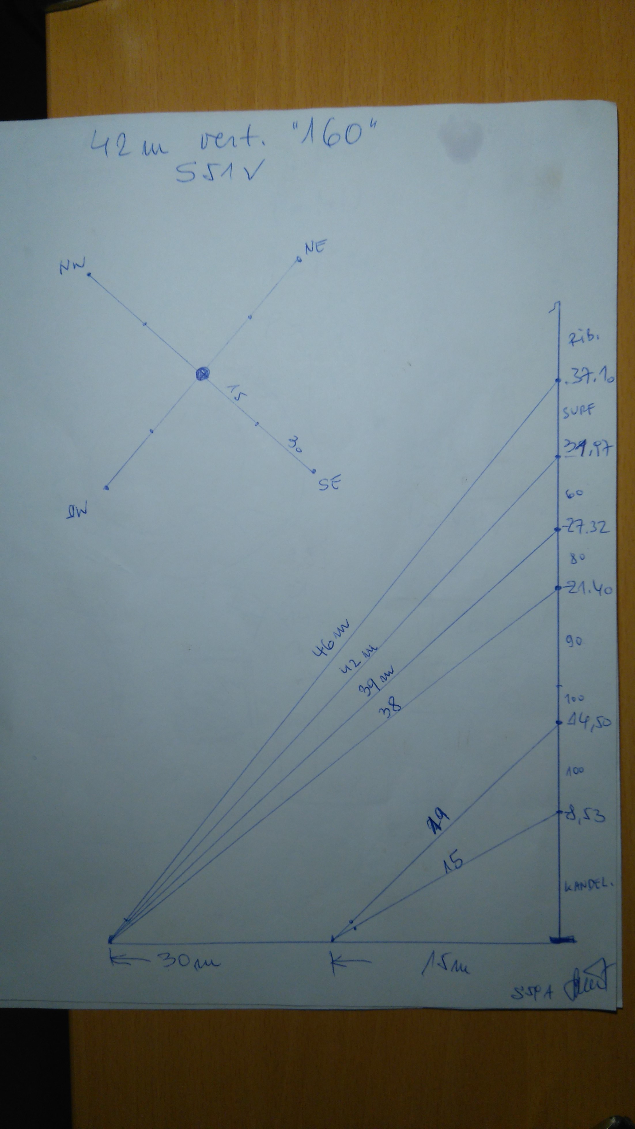

OdgovorNapisal/-a s57k » 12 Dec 2016, 15:51
Evo, tukaj je skica:
(806.08 KiB) Še ni prenešeno
Spodaj je alu kandelaber , nato 9m cevi fi100mm in dalje stara vertikalka. Sidranje je izvedeno s pvc vrvjo za vinograd.
Poimenovanje je točno s tem namenom. Tudi sam sem razmišljal tako. Mogoče pa je manj lahko več. Bomo videli na koncu sezone. Vsekakor 6dB ne bomo poskušali kompenzirati...
