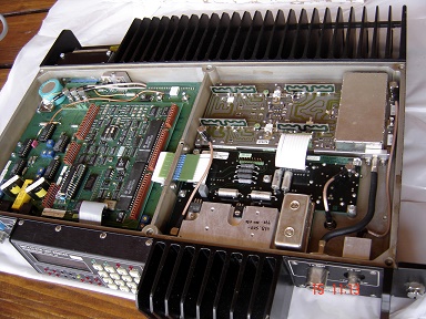

Hojla
Doma imam tole zadevo.
Ali zna to kdo predelat na amaterske frekvence?
Na sliki je že predelana naprava slikana na druženju na Žagarskem vrhu 18.4.2006
Ali kdo ve kdo je to predelal?
73 de Jože

Hoj,
to je Mijotova, S51KQ, predelava. Ericsson na fotki deluje na Lazah kot S55USE repetitor. Vem, da je imel Mijo s predelavo ogromno dela, predvsem mehanskega. Potrebno je bilo predelati vse filtre, jih razdreti in skrajšati. Ex kanal NMT bazne postaje, ki je bil narejen za sprejem na okoli 410 MHz, ima tudi precej kvaliteten predojačevalnik. Mislim, da ga je na ham frekvence predelal S56WAN, Andrej in tudi S57NA, Klavdij. Tudi Andrej in Klavdij sta se srečala s predelavo filtrov.
Spomnim se, da je Mijo omenjal tudi težave s procesorjem, ki je povzročal kar nekaj težav, predvsem v smislu, da je postaja delovala samo na določenih frekvencah. 25 Khz višje ali nižje od 439.0 MHz ni delovala, 50 kilo nižje pa.
Mijo je moral dobiti tudi HAM FW. Včasih so celo prodajali neke dele za zamenjavo.
Poglej malo:
http://www.pa4den.nl/rs9044.html
http://www.jancorver.org/ombouw/rs9044/
Drugače pa izjemno robustna postaja. Ko sem se na Švedskem pogovarjal z razvojniki v Ericssonu sem jim omenil, da imamo v uporabi njihov produkt. Povedali so mi, da je bil RS9044 sprva narejen za potrebe vojske, kasneje so jih uporabili tudi za NMT.
