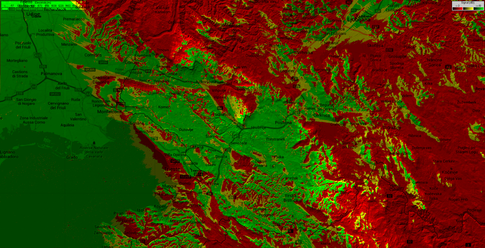

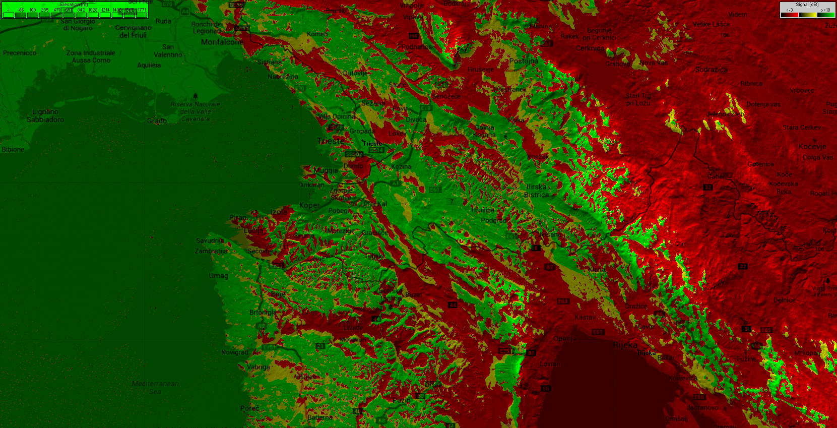

Repetitor bi predvidoma bil postavljen na 70 cm bandu. Razgovor sem opravil tako s predsednikom RK Postojna, Stojanom - S51WI, okrog obstoječe lokacije na Nanosu, kot z Agarjem - S56RGA za lokacijo, ki jo imajo radioamaterji RK Jadran Koper na Slavniku. Oba sta privolila v sodelovanje.
Nobena od teh lokacij ni idealna, Nanos ima širše pokrivanje, vendar ima večjo možnost radijskih motenj, saj si deli prostor na antenskem stolpu z veliko motnjami. Na Slavniku je verjetnost za motnje precej nižja, vendar ne dosega enakega obsega pokrivanja.
Zemljevida s predikcijo pokrivanja obeh lokacij z uporabo ročne radijske postaje z 5W oddajne moči sta pripeta (izračunan je uplink iz ročne postaje na repetitor, če bi dosegli pri slednjem občutljivost -117 dBm):
Pokritost Nanos:
(648.05 KiB) Še ni prenešeno
Pokritost Slavnik:
(603.34 KiB) Še ni prenešeno

Vprašanje Nanos ali Slavnik je na mestu.
Resda je Nanos precej "onesnažen", ni pa vnaprej mogoče trditi, da bi iz slabih izkušenj na 2m, bilo enako tudi na 70cm.
Po drugi strani, pa tudi Slavnik ni več neka "oaza" kjer vlada mir in tišina.
Vsaj dva delujoča DVB-T MUXa poleg ostalih funkcionalnih zvez, katerih antene so v višini lokacije RK-Jadran pač nanašajo "smeti"
Glede na ta dejstva mislim, da nek kupljen namenski repetitor s pripadajočim duplekserjem in najbrž še z dodatnim BP filtrom ne more kaj bistveno "nasrati" že obstoječi kup "sranja"
