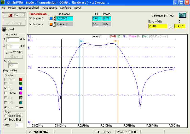

OdgovorNapisal/-a s53v » 17 Maj 2013, 20:04
Hojla!
Poigral sem se s Front end kvarčnimi filtri ,ki so v prodaji pri Funkamateur-ju. http://www.box73.de/index.php?cPath=82_100_165
Filtri pokrivajo CW območje nekje od 7,000 do 7,045. Za test sem izbral najcenejšega 7,035M30A ,ki je sicer malo širši stane pa samo 3,80€.Žal
filtrov za druge frekvence ne prodajajo. Za 3,5Mhz ozr. za 1,8Mhz priporočam izvedbo,kot jo je predstavil Zvone S59ZB. Sam
takšne kvalitete,kot jo je dosegel Zvone nisem dosegel je pa ta njegov filter dober nadomestek za originalni "pregrešno drag" Yaesu zunanji filter.
Filter se lepo priključi na FT2K med RX ant IN in RX ant OUT ,ki sta namenjena za zunanji bandpass filter ali pa predojačevalnik.
S takim filtrom sicer dodatne selektivnosti ne bomo dosegli lahko pa pomaga nekomu,ki ima v lokalu +/- 10kHz ali več močno motnjo. Filter sem za eksperiment priključil preko feritnih jeder Ft 114-43,ki sem jih imel pri roki. Primar 50Ohm 3ov, sekundar na strani filtra 30 ov.Bi se pa dalo dobiti še kakšen dB z optimalno prilagoditvijo. Filter po potrebi vključimo s tipko RX.
(30.25 KiB) Še ni prenešeno
Prispevkov: 648
