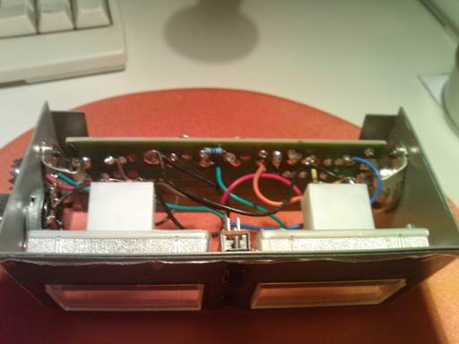

OdgovorNapisal/-a S58RAF » 22 Maj 2010, 23:35

OdgovorNapisal/-a s55m » 23 Maj 2010, 09:36
Dejansko stanje ni tam, kjer si slikal. To kar je s te strani je bolj ali manj nepomembno.
Vsaj upam, da je na drugi strani ploščice, ker je kvaliteta posnetka zelo slaba.
Dejansko stanje je najkrajša pot med obema konektorjema na drugi strani, in videti bo najbrž kakor ena linija med njima in dve drugi, ki sta z njo paralelni. To je "very low cost" merilnik stoječih valov.

OdgovorNapisal/-a S55WT » 23 Maj 2010, 11:14
Mogoče še to, običajno je pri teh poceni merilnikih zelo slabo povezana masa med konektorji. Običajno niti ni vseh štirih vijakov za maso. Če kaj od tega manjka se da zadevo malo izboljšati, če to dodaš.
