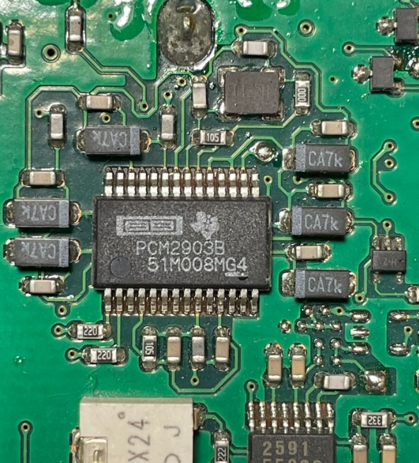

Popravljam svojo FT991, ki se je pred časom spogledala s strelo. "Odletel" je USB. Ob priklopu se ni pojavil niti HUB, kaj šele audio in serijski prehod. USB HUB USB2512B sem zamenjal, tako da zdaj se pojavi z VID 0x0424 & PID 0x2512.
(141.07 KiB) Še ni prenešeno
Drugega pa nič. Zgleda je šel tudi CP2105 in PCM2903B, tako da bom še lotal.
(146.35 KiB) Še ni prenešeno
(164.87 KiB) Še ni prenešeno
Je kdo že kaj servisiral podobne težave?

Pred časom sem popravljal eno postajo (ne spomnim se kateri model), ki je imela isto okvaro. Poleg hub-a je crknil še čip, ki je tu oznaćen s Q1021 in se audio čip ni inicializiral. Mislim, da je bilo nekaj narobe tudi s3,3V za napajanje uart-a in avdio čipa.
