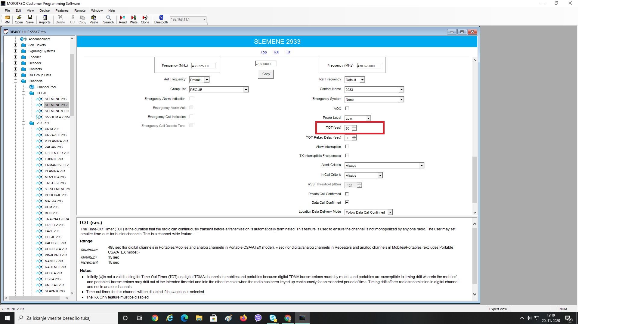

Pozdravljeni!
Imam ročno postajo Motorola DP4000/DP4000e. Ima omejeno trajanje oddaje, omejitev je nastavljena na 1min. z predhodnim zvočnim opozorilom, nato pa prekine oddajo. Lahko sicer spet nadaljuješ z oddajanjem vendar je za mene to moteče. V menuju ne dobim te nastavitve. Prosim za nasvet kako podaljšam oddajanje ali pa izključim blokado.

Zdravo,
direktno na sami postaji tega ne moreš spremeniti. Lahko pa v samem CPS-u na kanalu pod TX nastavitve pošičeš TOT(sec) in si spremeni iz 60 na 495.

TOT v CPS
(381.75 KiB) Še ni prenešeno
