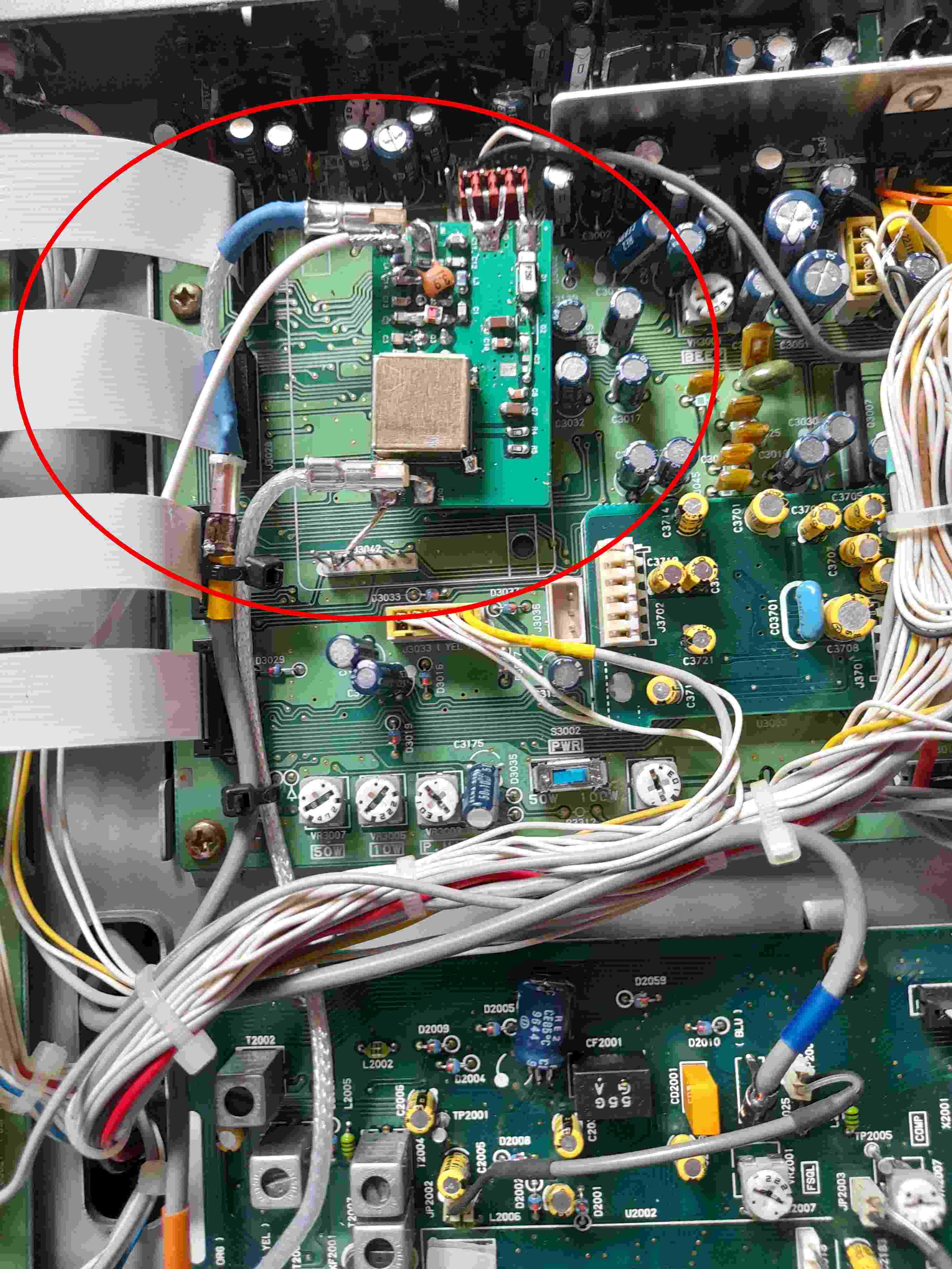

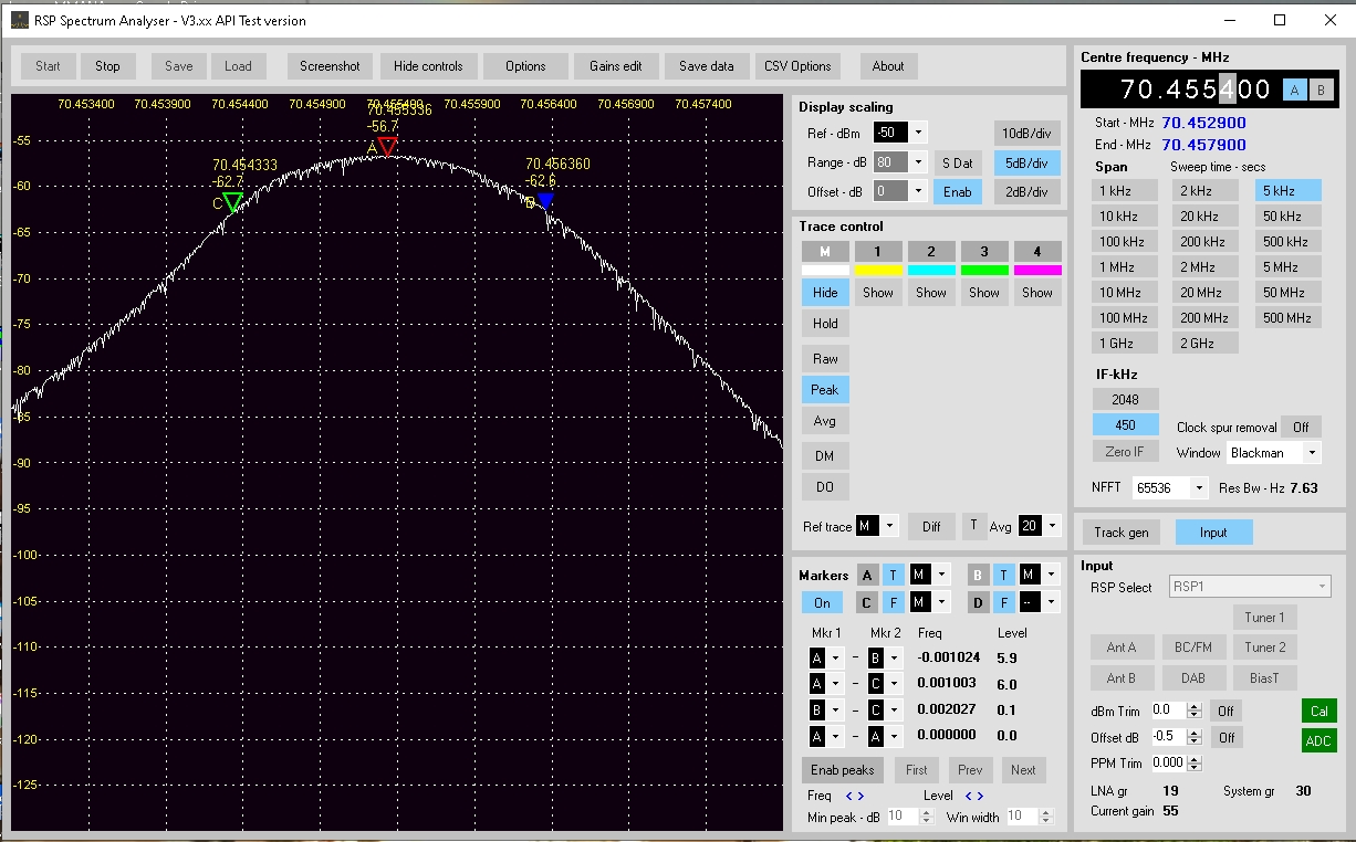

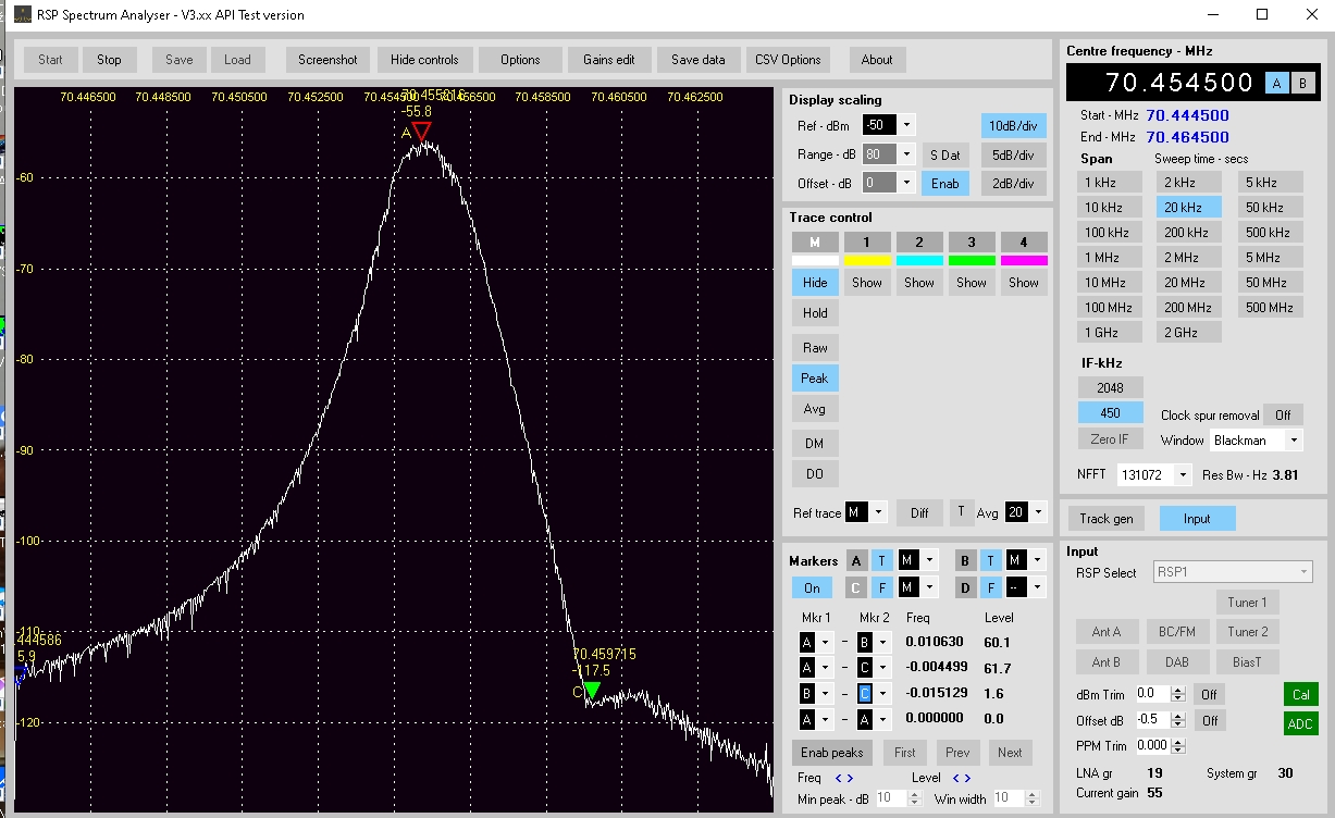

Potem,ko sem pred časom naredil rofinge za FT 897D(FT 857D) in FT 950(FT 2000) sem za Rajkota S54X in njegov FT 1000MP za kontest EUHFC naredil še 2 kHz roofing za FT 1000MP.
Karakteristike so presenetljivo dobre , kar me je razveselilo saj je FT 1000MP kljub častitljivi starosti tako lahko še vedno odlična kontest postaja-
Izmerjeno : 7Mhz, 500 Hz CW filter, AGC off.
MDS -134dBM
RMDR(2 kHz) 91 dB
IMD3(2kHz) 86dB
IMD2 ( 14102kHz) 87dB
Bloking(100kHz) >140dB
(295.82 KiB) Še ni prenešeno
(308.32 KiB) Še ni prenešeno
(355.37 KiB) Še ni prenešeno
