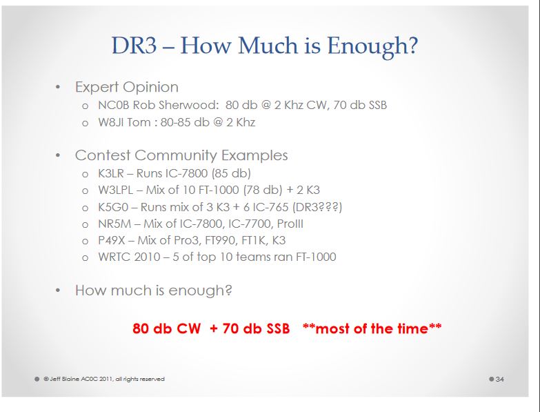

Ne pretiravat z Sherwood testi. Sherwood lestvica je rangirana po IMDR3 kar pa za povprečnega in tudi nadpovprečnega hama ne pomeni kaj dosti. Če pogledamo Sherwood lestvico in kaj pravijo eksperti kot npr Tom W8JI vidimo, da že več kot pol njegove lestvice postaj več kot ustreza tudi že najbolj zahtevnim pogojem na KV . ( glej predloženo sliko)
Tudi študija(v Nemščini) ,ki jo je napravil BCC ( Bavarian Contest Club) pravi, da zahtevam ustreza že večina aktualnih postaj srednjega razreda( velja za KV na UKV v tekmovanjih so zahteve malo strožje ). Pri izbiri postaje je zato predvsem potrebno izbrati kakšne so ergonomične in druge nam prilagojene tehniške lastnosti kot pa izbirati postaje po IMDR3.
Tudi, če gledamo zmagovalne ekipe na WRTC so uporabljali postaje,ki niso na Sherwood testu v top 3. Nekateri dosegajo vrhunske rezultate še celo z 20 ali več let starimi postajami kot je FT 1000MP. !! Podobno je pri avtomobilih saj bo dober rally voznik z kakšnom staro kripo brez težav nažgal kakšnega važiča s Ferrarijem....
Seveda,kdor ima polno malho denarja in pa želi lepo sliko za QSL-ko pa "Go ahead "na postajo,ki je na Sherwood testu v top 3.
http://www.bavarian-contest-club.de/pro ... rt376,1772
(53.97 KiB) Še ni prenešeno
