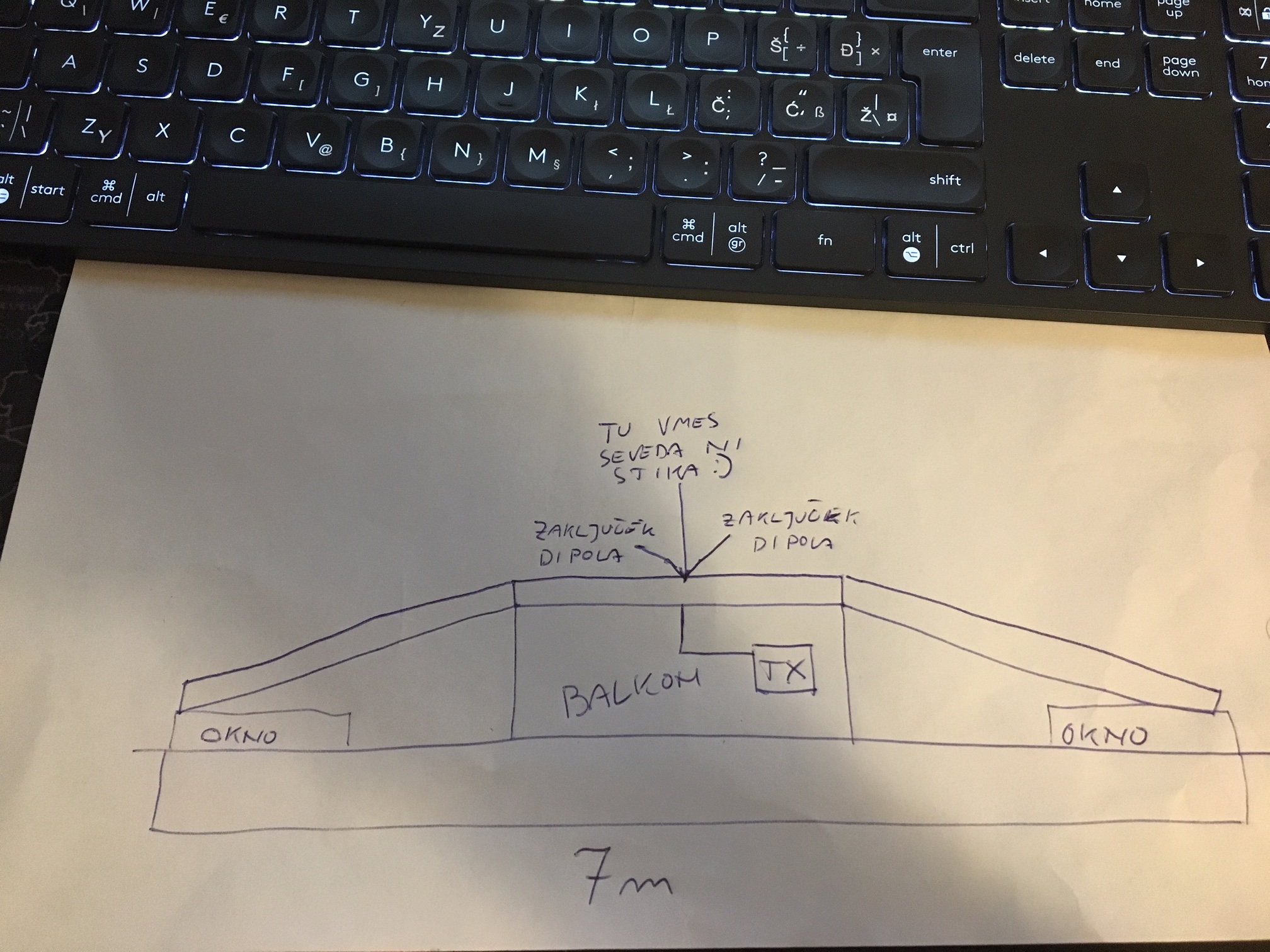

Ko smo ravno pri antenah, zivim v bloku tako, da imam kar problem glede antene.
Gledal sem 15m dolg dipol, ki ga imam namen napeljat med dva okna ob fasadi bloka. Okna sta narazen cca. 7m tako, da bi bila na vsako stran okna antena napeljana dvakrat. Je to OK?
Antena, ki jo imam namen kupit
http://www.konekt.si/product_info.php?c ... ts_id=2556
Kaj pri tej anteni predstavlja sredinski crn kabel? Je to samo coax za prenos signala ali je to tudi del antene? Sprasujem ker ne vem kam bi ga napeljal.

OdgovorNapisal/-a AljosaMencin » 11 Okt 2018, 21:53
Takole nekako, se opravičuječm za grdo risanje :)
(821.45 KiB) Še ni prenešeno

AljosaMencin napisal/-a: ... Kaj pri tej anteni predstavlja sredinski crn kabel? Je to samo coax za prenos signala ali je to tudi del antene? Sprasujem ker ne vem kam bi ga napeljal.
Zdravo!
Tisto črno je dvojni vod in predstavlja del antene. Napajalni kabel priključiš na konektor, ki se vidi v sredni na izolatorju zelenkaste barve.
Predlagam ti, da v iskalnik najljubšega internet brskalnika daš "G5RV antenna" in se seznaniš z delovanjem antene in zahtevami za njeno postavitev. Je precej tega na spletu ...

OdgovorNapisal/-a S57D » 12 Okt 2018, 09:26
AljosaMencin napisal/-a:Takole nekako, se opravičujem za grdo risanje :)
Antena, ki jo nameravaš kupiti ti v taki postavitvi sigurno ne bo delala. Če imaš dostop do srehe, bi mogoče tam postavil vertikalko. Če je opcija samo balkon, predlagam da si kupiš fiberglas palico, jo montiraš horizontalno, ven iz balkona in jo uporabiš kot podporo za "end fed" anteno.

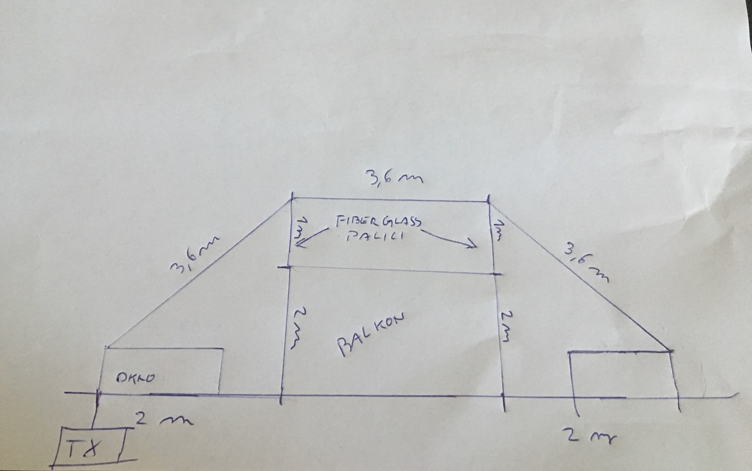

OdgovorNapisal/-a AljosaMencin » 13 Okt 2018, 12:52
Živjo,
Če imajo etažni lastniki besedo, potem sploh ne bo šlo. :) Očitke dobivam že zaradi satelitskega krožnika, ki ga imam na balkonu. Včasih sem se ljubiteljsko ukvarjal z Dreambox ter ostalo sat TV tehniko. Krožnik bom sedaj odstrani, ker že par let nisem niti prižgal sat sprejemnika.
Berem sedaj malo po spletu, kaksne težave imajo ljublje pri postavitvi antene v bloku. Če je preblizu bloka antena samo pobira motnje.
Če dam na balkon 10m palico se sosedom verjetno zmeša :D
Našel sem tole mini end fed anteno
http://www.ultimax-antennas.com/store/p ... EME__.html
Vzel bi jo v najmanjši verziji 33ft torej cca 10m.
Bi taka antena v postavitvi, kot sem si jo zamislil na spodnji sliki delovala? Predvidevam da ne,..

OdgovorNapisal/-a S57UHX » 13 Okt 2018, 14:11
Načeloma lahko vsak "kos žice" (ali pa kar žleb, žično ograjo, kurnik ..... :D ) z antenskim tunerjem prilagodiš, da bo deloval (se bo postaja "dobro počutila" in jo ne boš skuril).
Kakšen pa bo učinek take antene, je pa drugo vprašanje.....
Za dobro postavitev antene bi potreboval:
- zadostno višino od tal
- dovolj oddaljenosti od okoliških objektov
- odsotnost industrijskih motenj
V urbaniziranem kraju tem pogojem težko zadostiš in pač imaš slab kompromis.
(tudi jaz ga imam: majhno zemljišče, majhna višina in gosto naseljen kraj).
Če imaš možnost to end feed anteno "obesiti" na kako drevo v bližini, bo veliko bolje, kot to "opletanje" okrog balkona.
