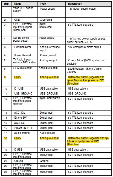

Zanima me kako bi izvedel priklop slušalk(3.5mm) na izhod za zvočnik
Gre pa se za priklop slušalk na mobilno postajo Hytera MD 625.
Tehnične informacije so v priponki.
Zanima me samo ali lahko preposto 3,5mm vtič vežem na ta dva pina?
Kaj moram pazit,...

Lahko priklopiš.
Upoštevaj pa, da v primeru stereo slušalk moraš združiti levi in desni kanal (vrhnja dva priključka na 3.5mm vtiču).
Če bo preglasno ob neki normalni nastavitvi glasnosti na postaji, dodaj v serijo z enim ali drugim priključkom postaje še kakšen upor.
Koliko ohmov se boš moral malo poigrati (nekje med nekaj 10 in par 100 ohmov)
Pa še to:
Ker je na postaji diferencialni izhod, pomeni da noben pol ni ozemljen (ohišje). Zato ne poskušaj na ta priključek priklapljati računalnik ali kaj drugega, ki ima načeloma en pol na ohišju
73, Iztok
