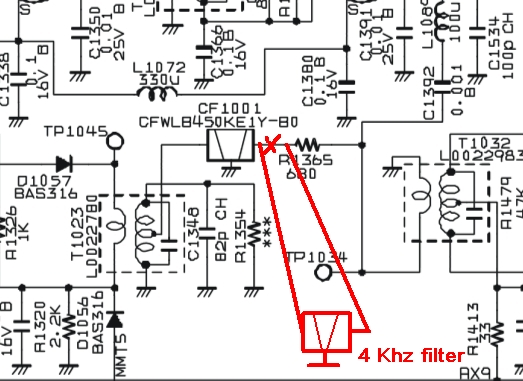

Postaja FT 2000 ( mislim, da tudi FT 950) uporabljata v 2. medfrekvenci 450Khz Muratin keramični 15 Khz širok filter. S tem

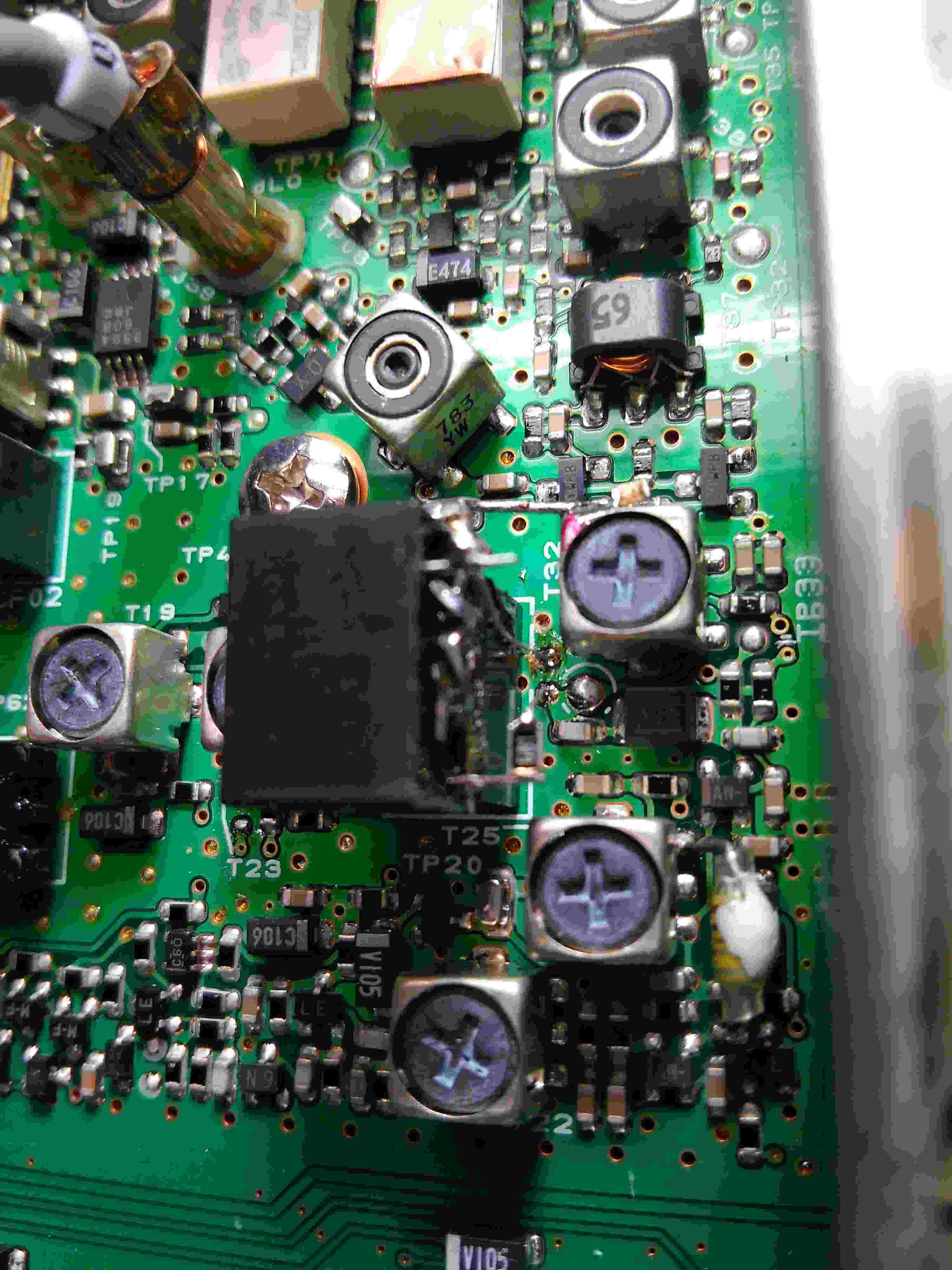

pokrijejo namreč vse vrste dela vključno z FM. Žal pa se s tem vnese iz medfrekvence precej šuma. Sam predvsem uporabljam postajo na CW in občasno na SSB zato sem v serijo z obstoječim 15 khz filtrom vgradil +/- 2 khz širok Muratin keramični filter. Poseg priporočam samo tistemu,ki je vajen dela s SMD komponentami in ima mirno roko.
1. Odstrani se upor R 1365- 680 Ohmov
2. Na mesto upora ze zacini dve tanki žički dolgi 20mm
3. Na obstoječi 15 Khz filter se (najbolje zalepi) novi +/- 2Khz filter CFWLA450KJFA
4. Izhod iz originalnega 15 Khz filtra povežemo v serijo na vhod +/-2 Khz filtra
5. Na izhod +/+ 2Khz filtra zacinimo nazaj opor 680 Ohmov in povežemo z žičko ,kjer je bil prej na tiskanini upor.Ker je originalni upor R 1365 zelo majhen priporočam raje SMD velikosti 12 06.

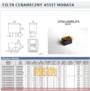

Muratin filter CFWLA450KJFA ima sicer po podatkih slabljenje 6dB, vendar sam na uho nisem zaznal razlike v jakosti, ko je
filter vključen ali izključen. Pa tudi postaja ima tako in tako že preveč VF in IF ojačenja. Lahko pa se v "hidden meniju" poveča ojačenje medfrekvenčnega ojačevalnika tako, da se kompenzira vnešeno 6dB slabljenje.
Po tej predelavi je pasovna širina za delo na FM premajhna AM pa se tudi malo zoži, vendar se še da poslušat radiodifuzne postaje,če kdo to želi. Na CW in SSB pa je opazno zmanjšan moteči šum pa tudi DSP bo lažje dihal-HI! Vse skupaj sem preizkusil v CQWW160 CW.
Filter se lahko nabavi na Polskem na naslovu :http://www.hesta.com.pl/sklep/product.php?id_product=10
Za 2 filtra s poštnimo vred sem plačal 14 €.
Več o izvedbi se vidi iz priloženih slik. Izvedba na lastno odgovornost!!
