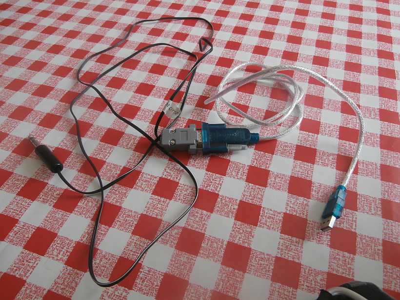

OdgovorNapisal/-a S57NL » 09 Maj 2017, 14:25
(99.02 KiB) Še ni prenešeno
Pozdravljeni!
Imam postajo IC-737
Log program od DL7UCX
Interface za ICOM
Ter program gonilnika za USB 2.0 SERIAL Adapter, 9-25 pin. Z povezovalnim kablom headphone adaptor 6.3 ki je priključen na postajo - izhod za slušalke, drugi konec pa 9pinski konektor povezan z kablom - USB 2.0 to serial adapter, 9pin. Kabel je OK pocinjen.
Interface povezava za krmiljenje postaje mi deluje BP ( frekvence mi fizično povezuje preko dx clustra na VFO z uporabo ucx loga )
Audio pa ne deluje ( ne slišim postaje na PCju ) Vse com porte sem preveril, tudi gonilnik je naložen. Prosim za nasvet. Na žalost nisem elektronik. Sem laik, le nekaj splošnega znanja imam v konstrutorstvu.
73 de S57NL!

OdgovorNapisal/-a s55oo » 09 Maj 2017, 14:33
Zivjo!
Kabel na sliki je najbrz misljen za tipkanje telegrafije in ne za audio.
Kabel za audio moras povezati iz postaje (slusalke ali speaker out na zvocno kartico) da bos kaj pripeljal na PC. Ali pa ic ACC konektorja na micIN, LineIN na zvocni kartici...
73GL
Goran ANDRIC, S55OO

OdgovorNapisal/-a S57NL » 09 Maj 2017, 16:54
Pozdrav!
Ja Goran kabel je za tipkanje telegrafije. Vendar mi povezava ne deluje.
Na zvočnikih PCja mi - če vklopim na ucx logu monitor - deluje tipkanje, naprej na postajo pa ne gre.
To bi rad vzpostavil. SSB ja ne potrebujem, ker delam preko mikrofona in pišem na računalnik.
73 de S57NL!

OdgovorNapisal/-a S58WW » 09 Maj 2017, 17:48
Ojla!
Če so se ti gonilniki od vmesnika USB - COM vrata namestili OK potem bi bilo v programu verjetno še definirat kateri COM port uporabljaš in kateri signal v COM portu program uporablja za "tipkanje". Mislim na DTR ali RTS. Načeloma deluje oboje. Nekako boš moral na en način iz PC-ja na transceiver pripeljati še PTT.
Lahko pa delaš tudi z VOX-om (BK-in) ali s pedalom....
Mojih 5 centov... :)

OdgovorNapisal/-a S57UHX » 09 Maj 2017, 18:06
Če sklepamo, da ti COM port računalnik prepozna, potem moraš še v UCXLog odpreti menu: station/transceivers in tam nastaviti PTT/Key control:
- PTT +KeyLine
- com port, kot ga imaš na računalniku za to povezavo
- PTT in Key (low ali high)
- RTS in DTR (kot je pač definiran)
73, Iztok
