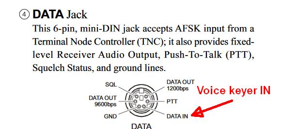

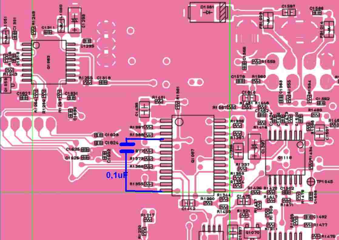

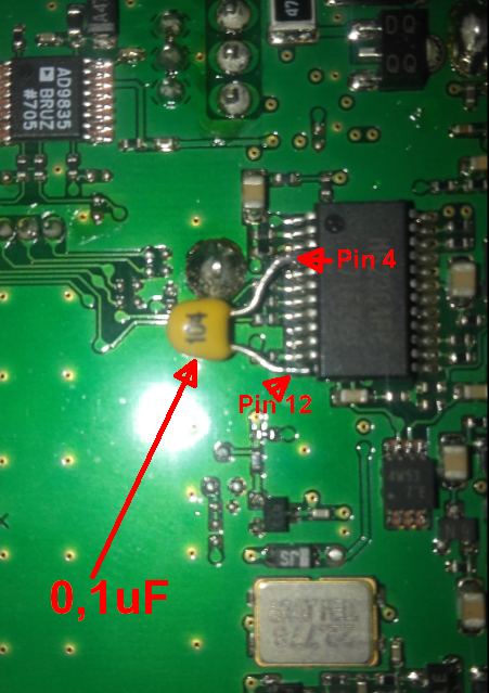

Po iskanju kakšne rešitve,kako uporabiti na FT897D ( FT857D) Voice Keyer preko 7. polnega Data konektorja na zadnji strani postaje sem se odločil za hardversko rešitev,ki je razvidna iz priloženih slik.Ker digitalnih modov ne uporabljam sem za rešitev na SSB med signaloma Mic in Pkt dodal kondenzator 0,1uF. Kondenzator mora biti manjše izvedbe,da se lahko vstavi med tiskanino na spodnji strani in ohišjem. Po tem posegu je možno uporabiti Voice keyer tudi v SSB modu. Obvezno moramo v Menuju 040 ( DIG VOX ) postaviti vrednost na 0. !!!!! Na sprednjem menuju pa moramo vklopiti VOX.
Posega naj se ne lotevajo tisti,ki nimajo izkušenj z lotanjem SMD-jev !!!!. Za ta poseg neizkušenim priporočam, da se obrnejo na Jožeta S53PJ. Izhod iz računalnika jemljem iz izhoda za slušalke in je preko 600 ohmskega transformatorja 1:1 povezan na Data konektor pin1 ter GND. Izhodni nivo se nastavi na računalniku na izhodu slušalk.

Janez,
meni papiga prek DATA IN (brez posega v FT897) normalno dela v SSB modu.
V času, ko je sklenjen PTT, pa je MIC blokiran - kar je še bolje.
73 de Boris S54O

S54O napisal/-a:Janez,
73 de Boris S54O
Čudno, ker kakor sem gledal na Googl-u in tudi drugim tako kot meni dela DATA IN samo v DIG modu.Tam pa je zelo majhen nivo. Tu pa gre preko mic predojačevalnika. Je pa res, da PPT-ja ne uporabljam ampak samo VOX.Originalni kabel RS 232
na CAT/tuner pa nima izhoda PTT na Data konektor. Ali je mogoče tvoja varianta FT 897 brez /D ali pa je kdo že kaj predeloval ?????

s53v napisal/-a: Ali je mogoče tvoja varianta FT 897 brez /D ali pa je kdo že kaj predeloval ?????
D je.
Nič ni predelovano.
Sem pa enako naredil kolegu na FT100 in dela OK.
73 de Boris S54O

S54O napisal/-a:
D je.
Nič ni predelovano.
73 de Boris S54O
To mi je čudno, ker sem poskusil tudi sam z zunanjim PPT-jem in input Data in na SSB "ni trzalo" nič, samo na DIG modu je bilo OK. :cry: Tudi kakšnih deset dni nazaj je Dragan S55Z prišel do enakega problema,ko je hotel pripraviti postajo Igorja S57W. Tudi na forumih kjer sem iskal rešitev so ugotavljali enako ???
