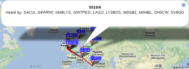

Danes sem na netu našel tole: https://github.com/threeme3/WsprryPi
Gre za WSPR oddajnik narejen samo iz RaspberryPi. http://www.raspberrypi.org/
Kot priporoča avtor, sem na izhodu dodal LP filter za 20m in poskusil kako stvar deluje. Izhodna moč naj bi bila 10mW - je nisem meril, antena je dipol.
Po po nekaj oddajah sem preveril če me kdo sliši in presenečen videl da me slišijo: G4CUI, G6WRW, GM8LYS, GW7PEO, LA3JJ, LY2BOS, M0GBZ, M0HBL, OH5CW in SV8QG.
Stvar je res preprosta. Naložiš program in četrti pin GPIO povežeš na LP filter in na anteno.
