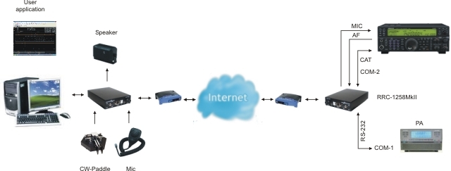

S58T napisal/-a:prav tako tudi Remote funkcijo.
Kako je pa z remote CW delom? Obstaja že kakšna uradna podpora za kucanje s tasterjem?
K1EL taster na obeh straneh je ena od rešitev.
Simon, S53ZO

OdgovorNapisal/-a S58T » 16 Jan 2013, 20:50
Seveda, niti ne potrebuješ PC-ja na strani postaje,
za TS-480sat/hx pa je še enostavneje. 73 de S58T

Re: TS-590 USB DIGI povezava
OdgovorNapisal/-a S53K » 16 Jan 2013, 22:02
Soimenjak,
Remoterig iz prve roke preverjen :-) ocena : Priporočam ... cena ... ugodno... deluje 101%
več najdes na http://www.remoterig.com/wp/
če bi rad uveljavljal kak popust pri nakupu pa sporoči...
73 Simon, S53K
