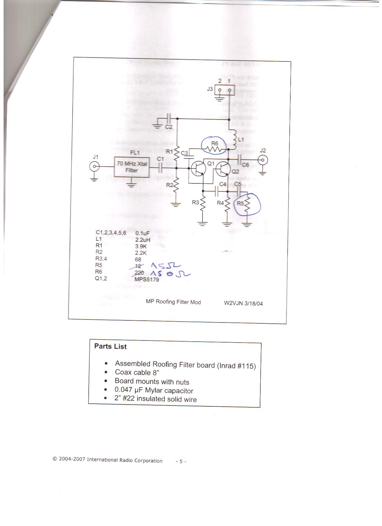

Potem,ko sem se prepričal z vgradnjo roofing filtra NS v FT2K da je stvar koristna sem se odločil, da ga vgradim še v FT1K. Testi INRAD filtra ki so jih naredili pri ARRL-u ter Peter Hard v Radcommu so bili vspodbudni me je pa Boštjan S55O presenetil z nformacijo, da so nekateri hami na Primorskem ugotovili, da filter celo poslabša IP3 in so jih zmetali ven. !! Opozoril me je tudi na članek w8ji
http://w8ji.com/receiver_tests.htm
Ker mi logično ni šlo skupaj, da filter poslabša IP3 sem še malo brskal po internetu in ugotovil,da je to res in da je vzrok temu za cca 3,5dB preveliko ojačenje INRADOVEGA medfrekvenčnega ojačevalnika na 68MHz,kar za cca 10 dB poslabša IP3. Mike W2AJI tudi predlaga,kako to popravimo
http://www.va3cr.net/mods/RoofingFilterModMarkV.htm
V originalnem INRAD-ovem ojačevalniku je potrebno zamenjati samo dva upora in filter bo deloval kakor je izmeril ARRL. V FT1K meniju 9-1 je potem ev. potrebno še nastaviti ojačenje v medfrekvenci najlažje tako, da pri istem signalu s primerjavo S-metra v drugem sprejemniku umerimo ojačenje celotnega sprejemnika.
Enako sem zmanjšal ojačanje tudi INRAD-ovem roofing filtru pri FT 920. Prilagam INRAD-ovo shemo s spremenbami.
Lp /73 S53V
