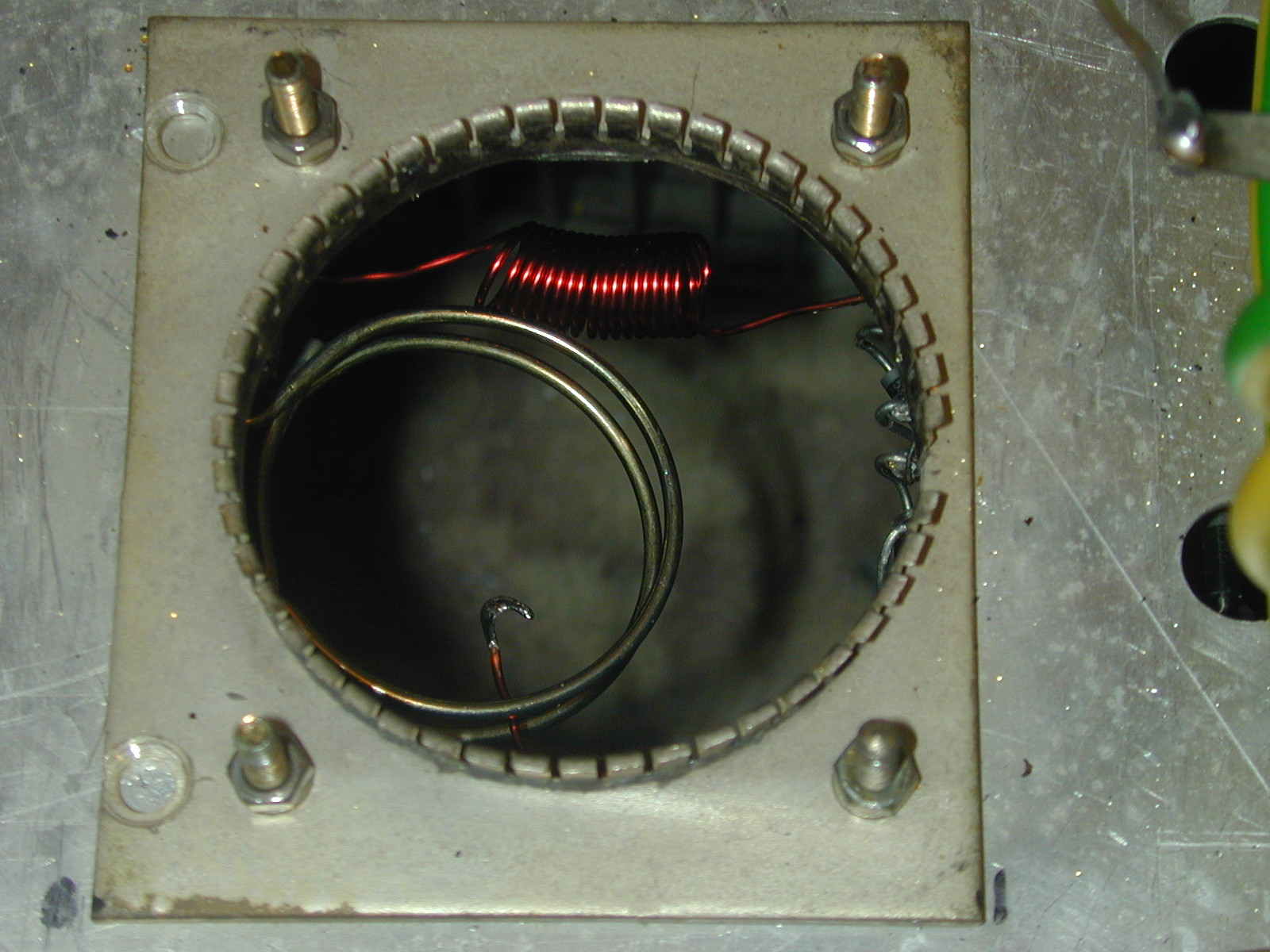

GS35B stabilno dela na oba obsega! Potegne 700 mA z 100 W uzbujanja na 50 MHz ter 600 mA pri 50 W na 144 MHz. Zal nimam Bird za RF izhod. VN napetost pade z 3 kV na 2,4 kV pri polnem bremenu. Vhodni SWR OK pri normalnem uzbujanju na 50 MHz. Nekoliko vecji z majhnim uzbujanjem brez negativnega toka mrezice. Dusilka za gretje premescena med dve vhodni tuljavi. Upam, da bodo moje izkusnje nekomu koristile.

OdgovorNapisal/-a s56a » 02 Apr 2006, 16:28
Janko, spodnji tekst sem ze zdavnaj objavil na VHF forumu pod Kameniti valovi/VOKA. Sledi update s predelanim hlajenjem po dva kuhanja cevi!
Na zeljo S55OO in jeznih S5M prilagam na naslovih http://artinian.bit.si/100NIKON/DSCN0001.JPG do 16.jpg nekaj posnetkov ver. 1.0 GS35B 50/144 MHz QRO. Trenutno poteka predelava klimatizacije. Spremenljivi kondenzatorji so iz druge svetovne vojne. Ohisje iz zgodnjih 1990-ih let. 2 kW VF pa bo...
