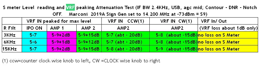

Našel sem link, kjer so bile narejene meritve.
http://ik4auy.xoom.it/yaesu_ft-2000.htm
Če prav vidim, je dušenja VRF IN proti VRF THRU samo 1dB( VRF loss 1dB only). Jaz sicer nisem meril sem pa primerjalno poskušal z atenuatorji in je tam reda 18dB.Kakšne so izkušnje drugih??
Da bi bil preselektor v hamovskem aparatu z dušenjem 1 dB ? No tole je pa tako-tako. Kar nekaj sem jih naredil in za slabljenje od 10 - 12 dB sem se moral kar potrudit. Tuljave visokega Qja (HF licna) in odbrani kondiči z urejenim sotekom. Da bi blo to vgrajeno v am. mašini, je že težko.
Rang slabljenja je torej tam od 12 do 18 dB - realno.

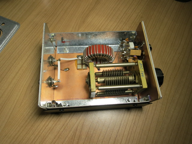

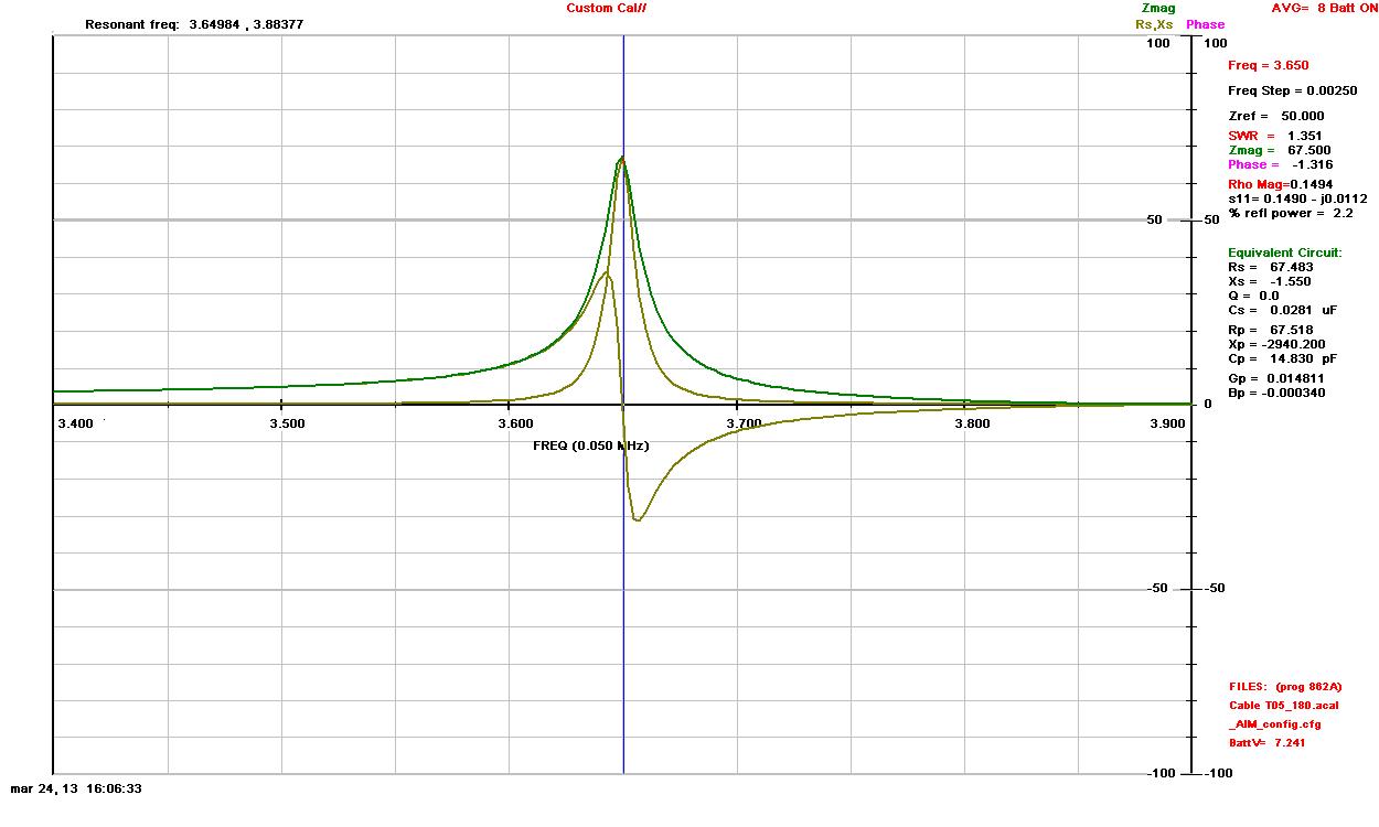

Meril sem z vektorskim analizatorjem AIM 4170 doma narejen RF VRF (izvedba S59ZB), ki je bil izdelan za FT-2000 ali FT-950 za 3 bande (160m, 80m in 40m) kot nadomestek za originalni Yaesu RF Mu-Tuning, ki je pregrešno drag. Z rezultati sem bil zelo zadovoljen, predvsem takrat, ko je na bandu veliko močnih postaj (zelo zmanjša IMD in deluje tudi kot notch filer). Izmeril sem Q=265, BW=13,8 kHz, skupno vneseno slabljenje manj kot 3 dB. Prilagam sliko izvedenega RF VRF in meritev. Če koga zanimajo podrobnosti sem vedno na voljo.
73 Zvone, S59ZB
Zanimivo.Si BW 13,8Khz dosegel na 7 ali nižje. Si doma narejen VRF uporabljal samo preko RX antene ali si ga preklopil.?? Ne vidim na sliki nikjer releja.
Prispevkov: 649
OdgovorNapisal/-a S59ZB » 24 Mar 2013, 20:26
s53v napisal/-a:Zanimivo.Si BW 13,8Khz dosegel na 7 ali nižje. Si doma narejen VRF uporabljal samo preko RX antene ali si ga preklopil.?? Ne vidim na sliki nikjer releja.
Takole:
f=1,9 MHz, Q=273, BW= 7,15 kHz;
f=3,6 MHz, Q=265, BW=13,8 kHz;
f=7,0 MHz, Q=156, BW=45,0 kHz.
Releja ne potrebujem, ker ima FT-2000 in FT-950 v sprejemnem delu RF izhod in vhod z RCA konektorjema prev za te namene (Yaesu RF Mu-Tuning).
73 Zvone, S59ZB

OdgovorNapisal/-a s52ab » 24 Mar 2013, 21:38
S59ZB napisal/-a:
Takole:
73 Zvone, S59ZB
Ja no, saj to je neke vrste preselektor. Za začetek čisto v redu. BW primeren temu.
