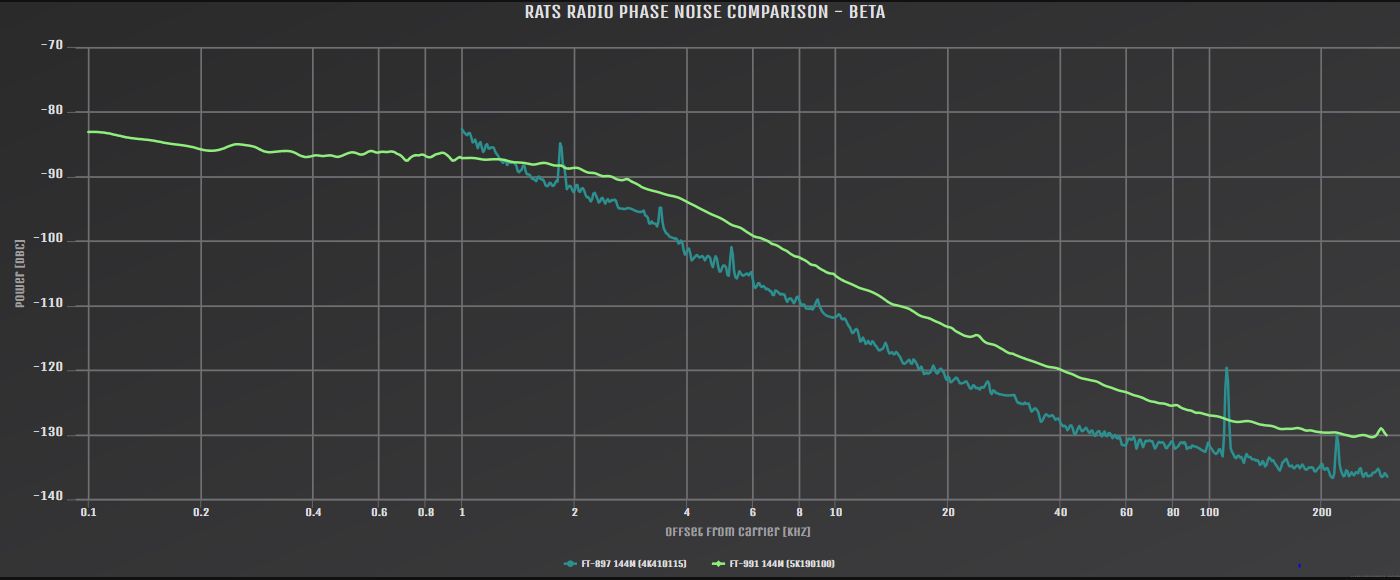

Žal, Damjan fazni šum FT991 je pri 20 kHz in več še cca 10dBc slabši od FT897.To pomeni, da bo FT897 s 50W na bandu dvigoval šum kot FT991 s 5 W !!! :( Nekje pa sem zasledil, da je podobno z faznim šumom tudi pri IC7300. Na žalost je stari dobri IC202 za UKV še vedno zakon. :-? Firme šminkirajo z farbicami in touch screnn-i UKV/VHF pa jim je španska vas.
Vir: https://llatva.kapsi.fi/ham/phasenoise2/
