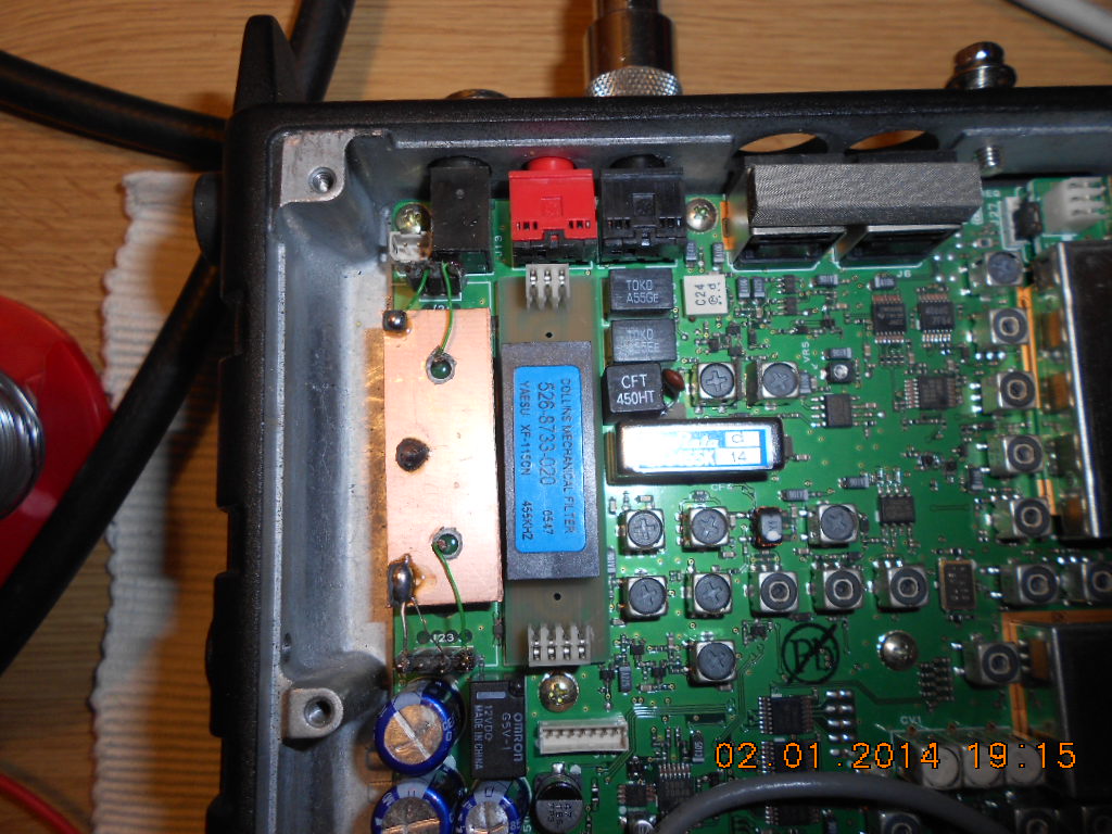

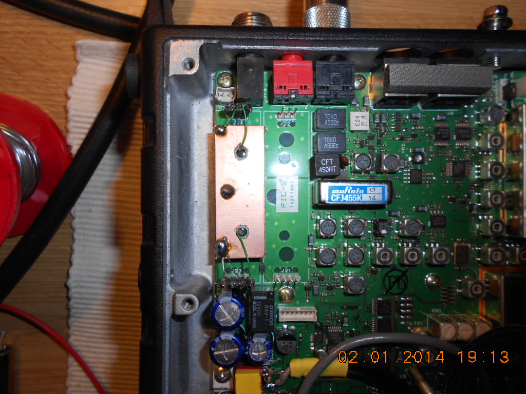

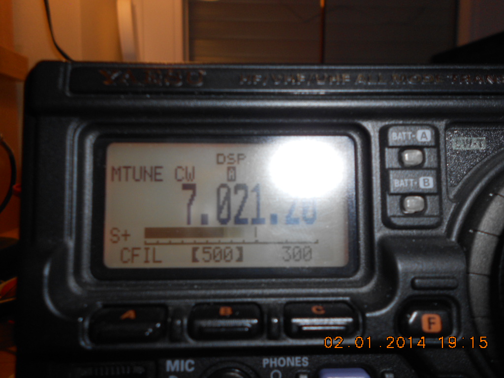

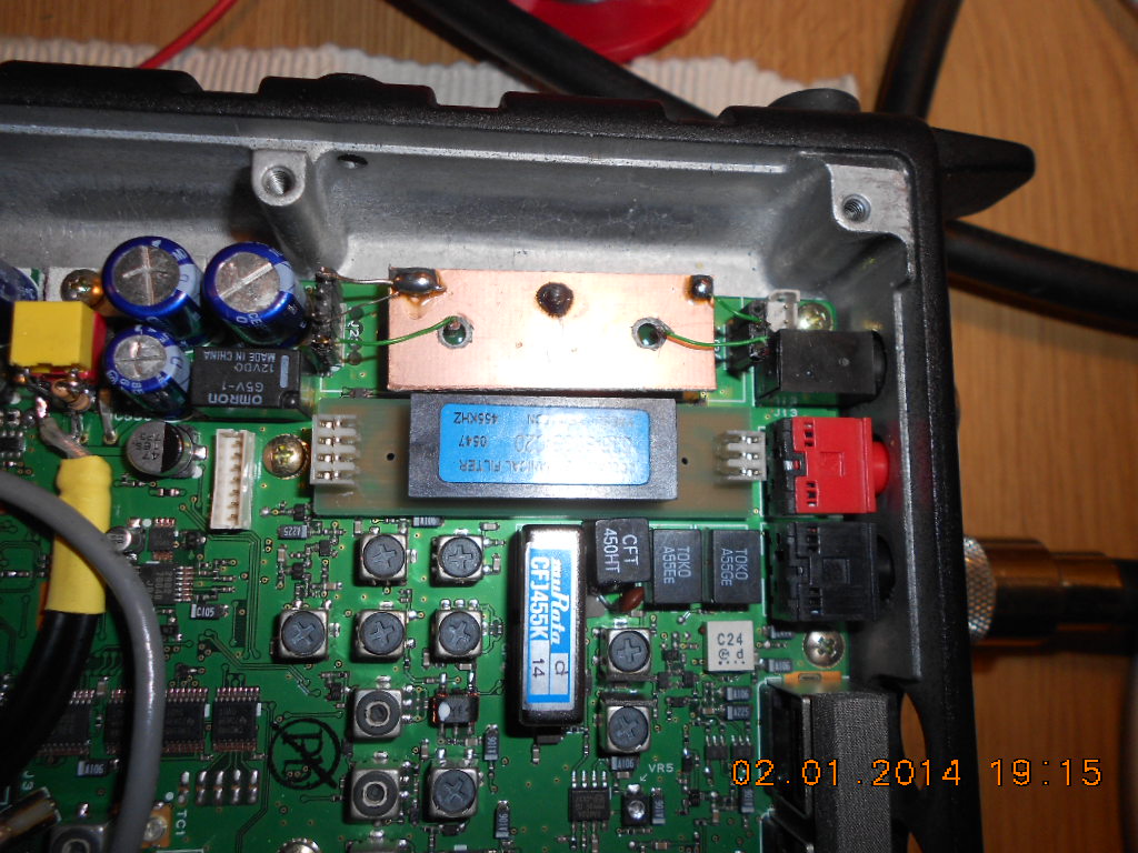

Vgradnja 500Hz CW filtra
OdgovorNapisal/-a s53v » 02 Jan 2014, 20:35
Hojla!
Na E-Bayu sem v USA za 42USD +poštnina 16,5 USD nabavil Collinsov 500Hz mehanski filter XF-115C,ki je uporaben tako v FT897D kot
FT857 ali pa tudi v drugem sprejemniku FT 2000.Originalni filtri so pri WIMU okrog 99€+ poštnina. Filter je bil brez nosilne ploščice zato sem kar iz dvostranskega kaširanega pertinaksa izrezal nosilno ploščico in priključil vse skupaj na kontakte z letvico.Na letvici je potrebno pravilno priključiti izbiro filtra tako, da nam postaja prepozna da je to 500Hz in ne 300Hz filter.
V originalnem filtru je vgrajen še atenuator,ki pa ga jaz nisem vgradil-imam pač nekaj dB večje ojačenje na CW-HI!.
Prilagam nekaj slik.
