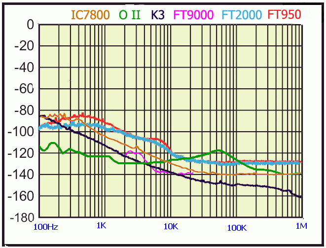

OdgovorNapisal/-a S58A » 25 Jan 2012, 13:38
Zdravo
Mogoče bo v pomoč?
Tole so ARRL meritve tx faznega šuma. Jaz sem samo več grafov združil v enega za lažjo primerjavo.
lp Boris, S58A
