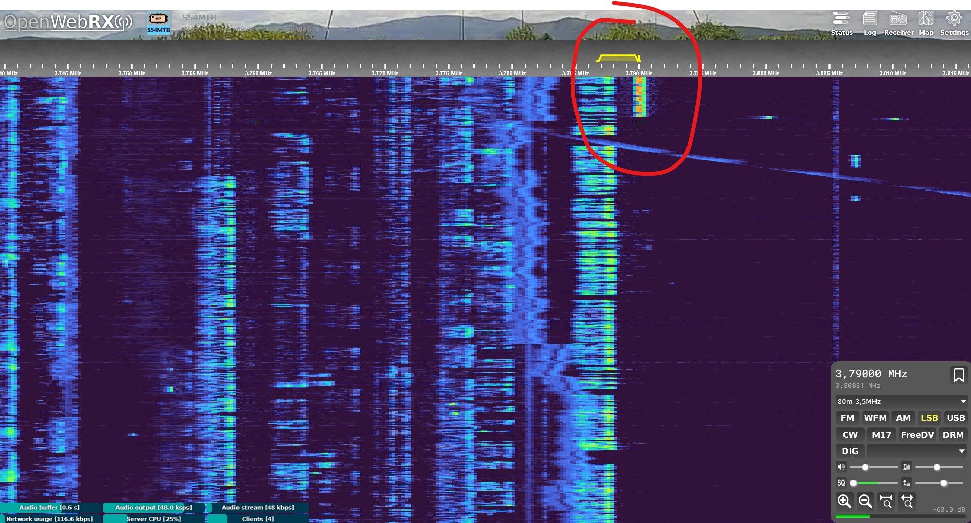

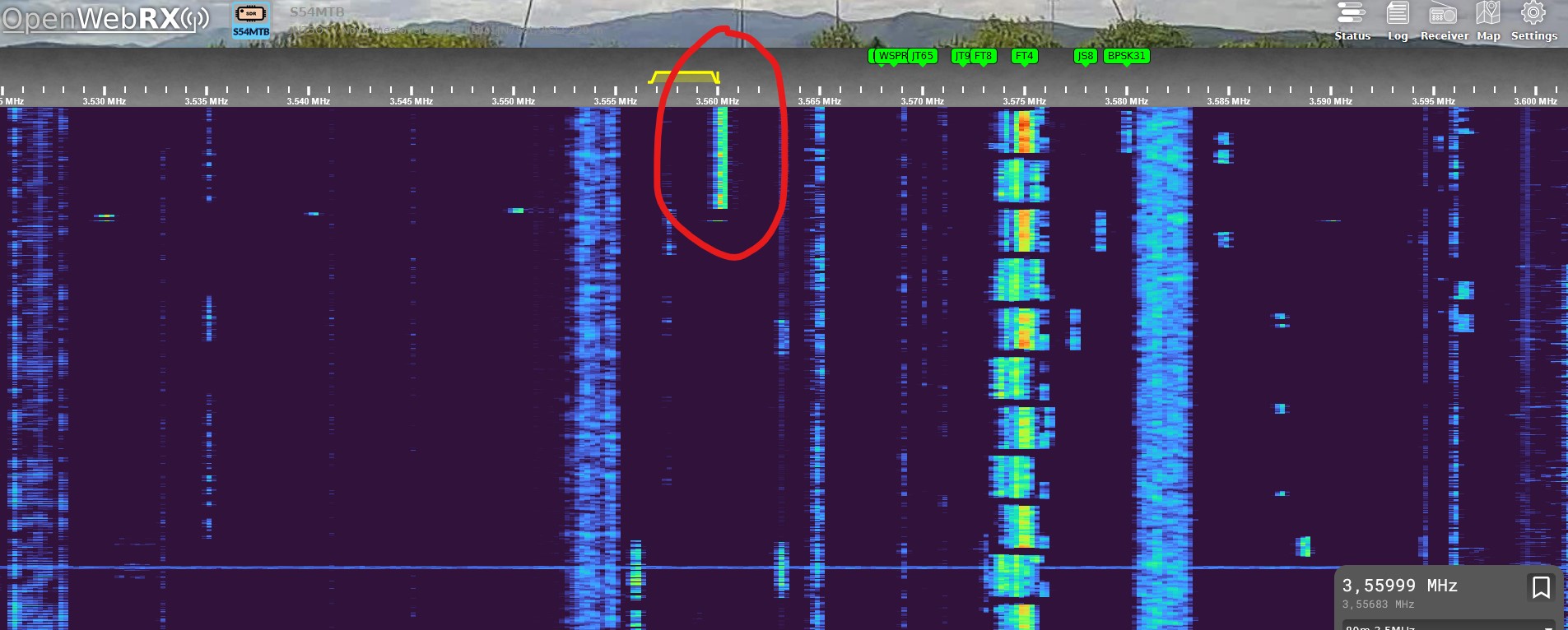

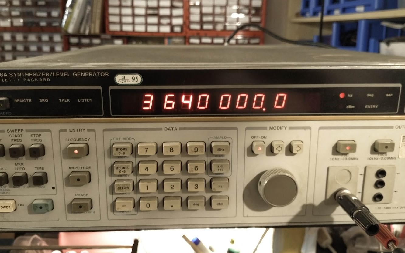

Zdelo se mi je, da moj WebSDR malo "kiksa" po frekvencah. Priklopil sem en referenčni vir (HP3336A), CW, na 3,5600000MHz. Razlike je bilo res kar nekaj, natančno za 361Hz. To sem dodal v konfiguracijo in zdaj je sprejem na 80m skalibriran. Vajo sem ponovil še na 3,79MHz, kjer je po vnosu zamika po pričakovanjih brez odstopanja.
Zdaj pa ponoviti vajo za ostale bande.
Vir
(290.12 KiB) Še ni prenešeno
Po kalibraciji na zgornji meji 80m
(488.44 KiB) Še ni prenešeno
Po kalibraciji na spodnji meji 80m
(247.98 KiB) Še ni prenešeno

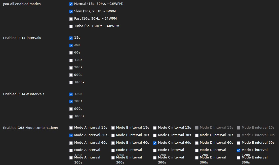

Vajo sem ponovil še za 40m, 20m, 10m in 2m.
Želim veselo testiranje. Na vseh bandih so vključeni tudi dekoderji (v priponki).
Če bi komu prišel prav kakšen band ali dodaten dekoder, bom z veseljem dodal. Razen seveda DMR, ki ni brezplačen. Nekaj sprejemnikov je še na voljo, strežnik pa zaenkrat tudi nič ne švica.
(84.06 KiB) Še ni prenešeno
