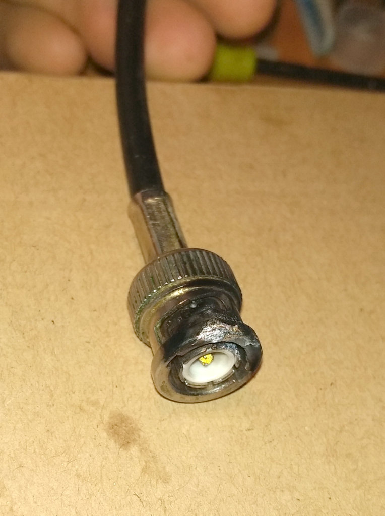

Strela izgleda da je udarla v KV balun (ali kje drugje v neposredni bližini da se je po koaksialcu induciralo kar velika napetost) in je uspela preskočiti iz odklopljena konektorja na ohišje radijske postaje ter hi-fi ojačevalca (dve elektronski napravi, ki sta bili na mizi najbližji). Radijska postaja je počivala na vrhu 12V napajalnika, ki je bil priklopljen in ozemljen preko vtičnice. Tako postaja, kakor napajalnik sta utrpeli le površinske praske in še normalno funkcionirajo. Isto ne velja pa za hi-fi ojačevalec, od kjer udaru se naprej razširiti po drugi opreme. Kompleten spisek škode izgelda tako:

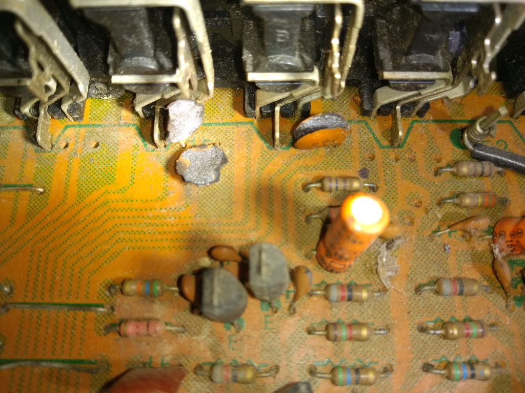

  • starejši hi-fi ojačevalec Pioneer (kondenzatorji na vhodih, trase na plošči popolnoma izginile, glavna varovalko raztreščila na koščke)

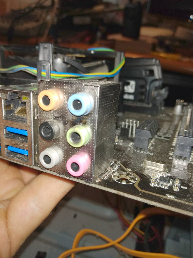

  • Matična plošča računalnika (napajalnik in trdi diski so preživeli)

Audio izhod na osnovni plošči računalnika
(143.54 KiB) Še ni prenešeno
Keramični kondenzatorji na vhodih ojačevalca
(195.83 KiB) Še ni prenešeno

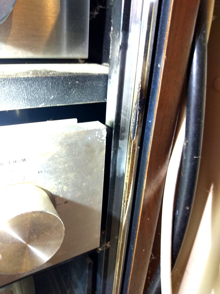

Kje je uspela priti v hi-fi ojačevalec
(156.51 KiB) Še ni prenešeno

BNC konektor, ki je visel v zraku
(115.18 KiB) Še ni prenešeno

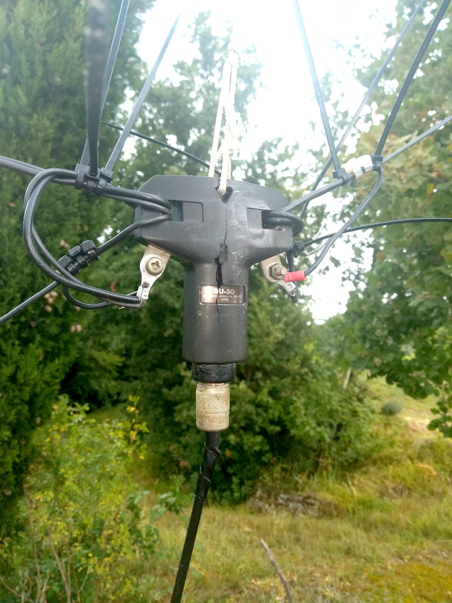

Balun
(330.32 KiB) Še ni prenešeno
