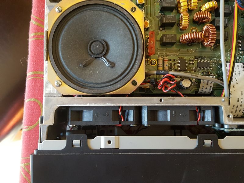

Pozdravljeni!
Nekateri, ki ste lastniki TS590SG opažate pregrevanje postaje ob kakršnemkoli delu - to se opaža pri nekaterih postajah letnik 15 in 16 (do sedaj javljene napake samo pri ts590sg).
Na listi ts590 so opazili, da so v nekaterih primerih ventilatorji za hlajenje narobe obrnjeni.
Ventilatorji bi morali po in depth manualu pihati tako, da zrak vlečejo iz spodnje reže pod komandno ploščo spredaj in ga odvajajo na zadnjo stran.
Preverite, ali ima vaša tudi napačno zmontirane ventilatorje.
Primer napačno!! montiranih ventilatorjev dajem v prilogi, ker so ventilatorji obrnjeni proti prednji plati.
Miro S58T je sporočil, da bo vse postaje, ki imajo ta problem uredil, tako da bo delovalo vse pravilno, lahko pa to tudi sami z lahkoto naredite.
Elementi in previsoka temperatura dela nista za skupaj, to vemo vsi.
Hvala in lp, pa hladno postajo
Boštjan s55o
Primer napačno obrnjenih ventilatorjev (piha proti čelni plošči)
(94.7 KiB) Še ni prenešeno
_TS-590SG Cooling Fan Fix.pdf
Postopek kako zamenjati smer ventilatorja DIY
(311.96 KiB) Prenešeno 622 krat

Pri TS590S modelih pa je treba, če uporabljate linearje in tudi če delate SSB, urediti Spike mod, ali modifikacijo, ki prepreči oddajo na max moč predno se vklopi ALC. (tega ts590s letnik 2014 nimajo več)
