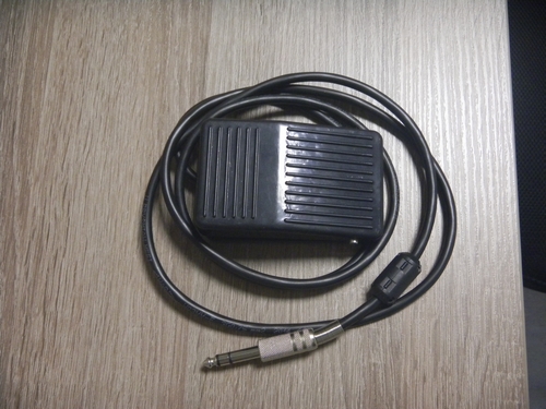

Prav tako imam tudi sam...
Sem zamenjal kabel za mehkejšega in dodal priključek, ter čez kontakte mikro stikal še 100nF kondenzator in feritni sodček.
Vse skupaj za manj kot 10€.
Zvone
