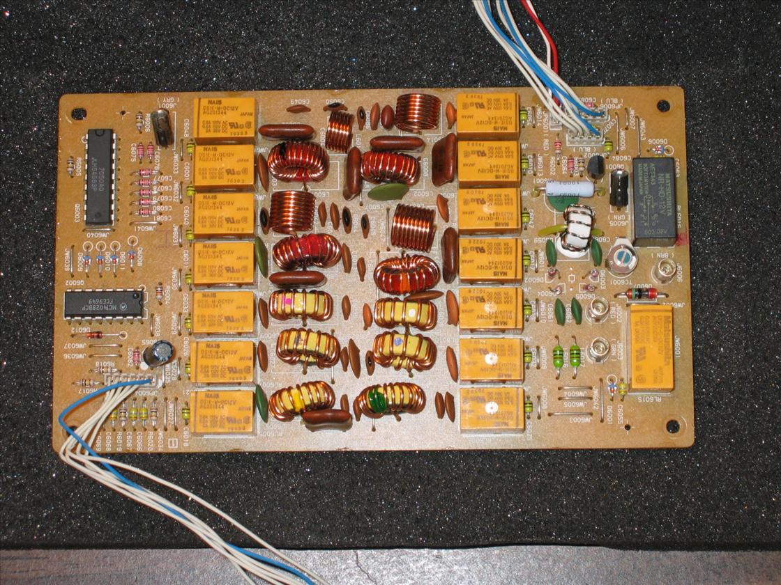

Od leta 1999 do sedaj je zadeva delala brez problemov, pa je na njej bilo narejenih dosti zvez. Ker pa releji niso večni, so začeli nagajat občasno in sicer na oddaji. Zanima me, če je že kdo na takšni postaji menjeval ploščo z releji oziroma katerega na njej. Ker v tehniki nisem doma, sem po brskanju na internetu po svoje diagnosticiral napako, kar pa ni rečeno, da je prav. Predvidevam, da gre za te releje na sliki, ali le za enega. Napaka se odraža v tem, da postaja noče na oddajo in ko se ugasne ter čez nekaj časa ponovno vključi spet deluje, lahko tudi po več dni. Če je kdo že imel takšno težavo in jo je rešil, ga prosim za nasvet.
Hvala v naprej, Vinko

povej še, če se na displayu pokaže TRANSMIT, ko pritisneš PTT, torej, iz sprejemnika se ne bi smelo nič slišati.
Drugače pa je releje dokaj enostavno zamenjati.

Ja Robi, transmit sveti in power se ne premakne. Ne vem kje nabavit del in kdo bi mi pri nas lahko to uredil. Najverjetneje nisem edini s tako okvaro, saj je teh postaj kar nekaj, zato sem upal, da dobim kak nasvet. Saj postaja še deluje, vendar predvidevam, da dolgo tako ne bo več šlo.

Zadeva popravljena. Vzrok je bil TX/RX rele.
