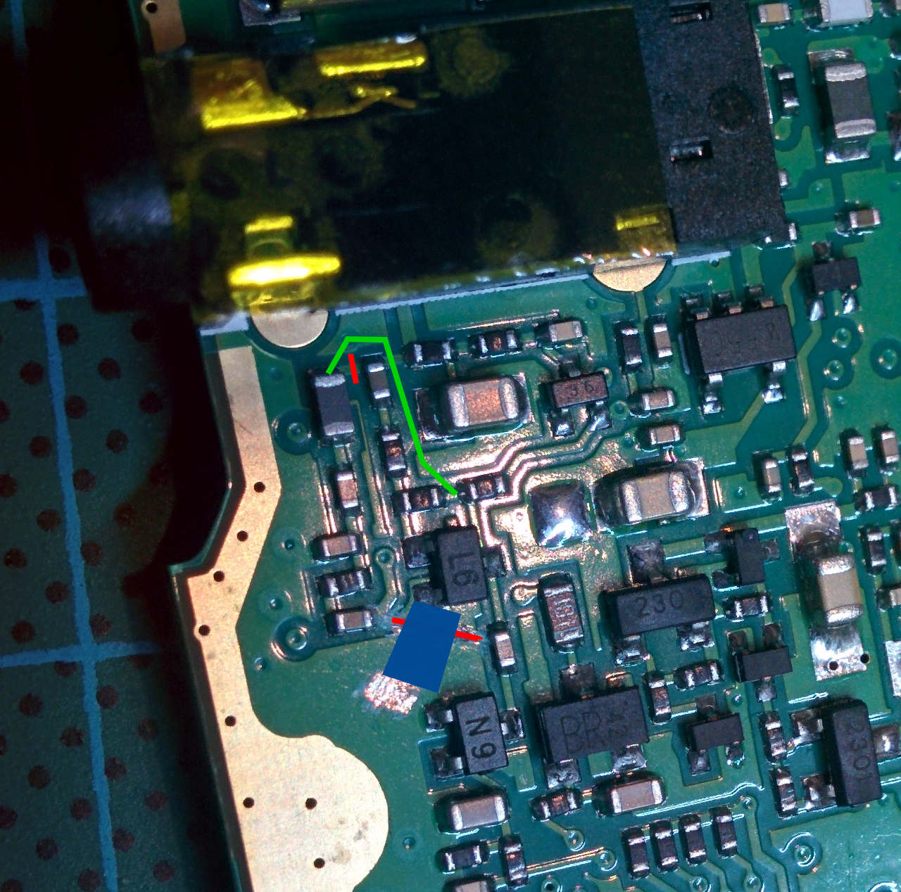

Prosili so me, da napišem kaj o popravku modulacije na UV-5R modelu. Ti modeli imajo hibo tiho modulacijo, ki kot efekt naredi govor skorajda neprepoznaven. Zunanji mikrofon ne pomaga pri reševanju težave.
Opiral sem se na navodila na tej strani. Kar je potrebno storiti je:
- prekiniti emiter od Q17
- na pot med emitor in maso vstaviti 470E upor (dal sem 0805, ker so ga imeli, je pa prostora za 1206 brez težav),
- prekiniti pot med L44 ter delom, ki povezuje C137,
- narediti prevezavo iz L44 na kolektor Q17.
Vrtal lukenj nisem, kar pa se tiče VOX-a pa je tako: na nastavitvi 1 se še sproži na glasen govor blizu mikrofona, nad tem pa ne trza več. Nažalost slike po popravku nimam ker mi je telefon crknil, bom pa slikal ob naslednjem popravilu - namreč UV-5R ima dvojno osvetlitev LCD-ja, moj pa ima 2x belo LED-ico.
Pripeta slika je sama slika dela med popravkom, prerezan PCB na Q17 in označene z rdečo, kje je potrebna prekinitev, kje prevezava z zeleno in kam pride upor (modra).
Kdor se bo lotil tega popravka beware: to so ZELO majhne komponente. Hitri se lahko kaj sfiži pa bo problem.
73!

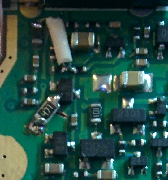

Našel na eni sliki slučajno še popravek ampak je precej slaba slika.
