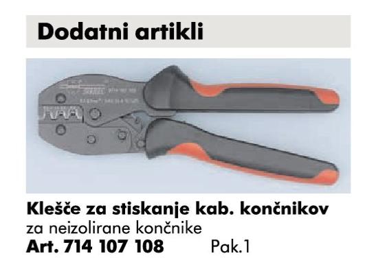

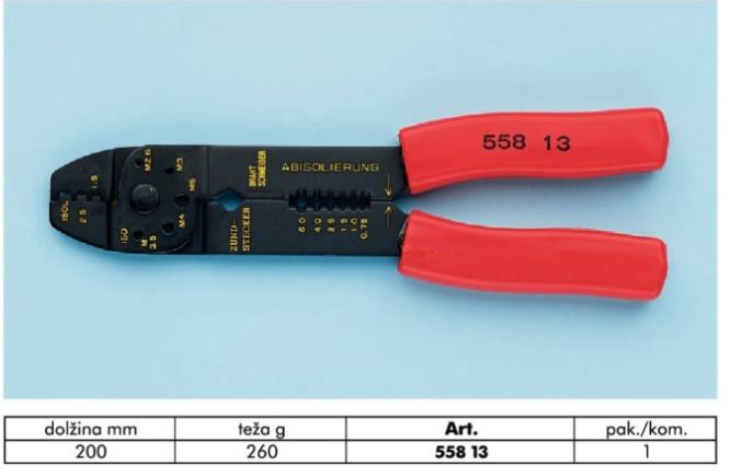

OdgovorNapisal/-a s57nbt » 11 Mar 2009, 23:08
jaz bi probal pri Wűrthu :wink:
(24.76 KiB) Prenešeno 51 krat
Na prvi pogled klešč za krimpanje ni (v katalogu), Anton pa bi prišel na svoj račun.

OdgovorNapisal/-a S52DK » 12 Mar 2009, 00:33
Klešče prikazane na slikah zgoraj so namenjene predvsem stiskanju kabelskih čevljev. Za stiskanje kovinskih prirobnic preko opleta koaksialnega kabla na telo konektorja pa uporabljamo posebne klešče, ki izgledajo takole:
Klešče obstajajo za različne vrste koaksialnih kablov, prav tako pa morajo biti prilagojeni kablu tudi konektorji.
