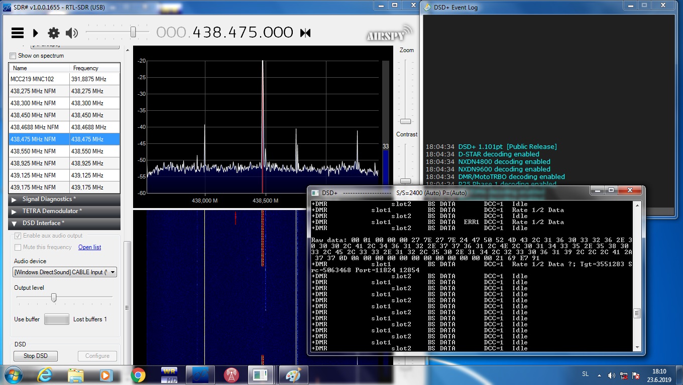

OdgovorNapisal/-a s57bat » 23 Jun 2019, 17:16
Da malo obudim temo.
Preko Krvavca res med zvezami ni packarije, vendar pa včasih ure in ure oddaja tole:
(320.99 KiB) Še ni prenešeno

OdgovorNapisal/-a S57NK » 24 Jun 2019, 14:57
Malo natančnejše izražanje prosim. Že iz spektrograma je razvidno, da to ni 'ure in ure' ampak občasno, verjetno na nekaj 10 sekund. Verjetno gre za periodično oddajanje signal 'svetilnika' (beacon), ki pomaga DMR postajam pri preklapljanju (roaming) med različnimi repetitorji. Postaje poslušajo te signale in se na osnovi njihove moči odločajo, kdaj preklopiti na ustreznejši repetitor.

OdgovorNapisal/-a s57bat » 24 Jun 2019, 18:49
Hej hoj!
Na spektrogramu se vidi par sekundna prekinitev, signal pa traja kakšno minuto in to "ure in ure". Predvsem pa sta mi zanimiva tgt in src na koncu povorke raw data.
