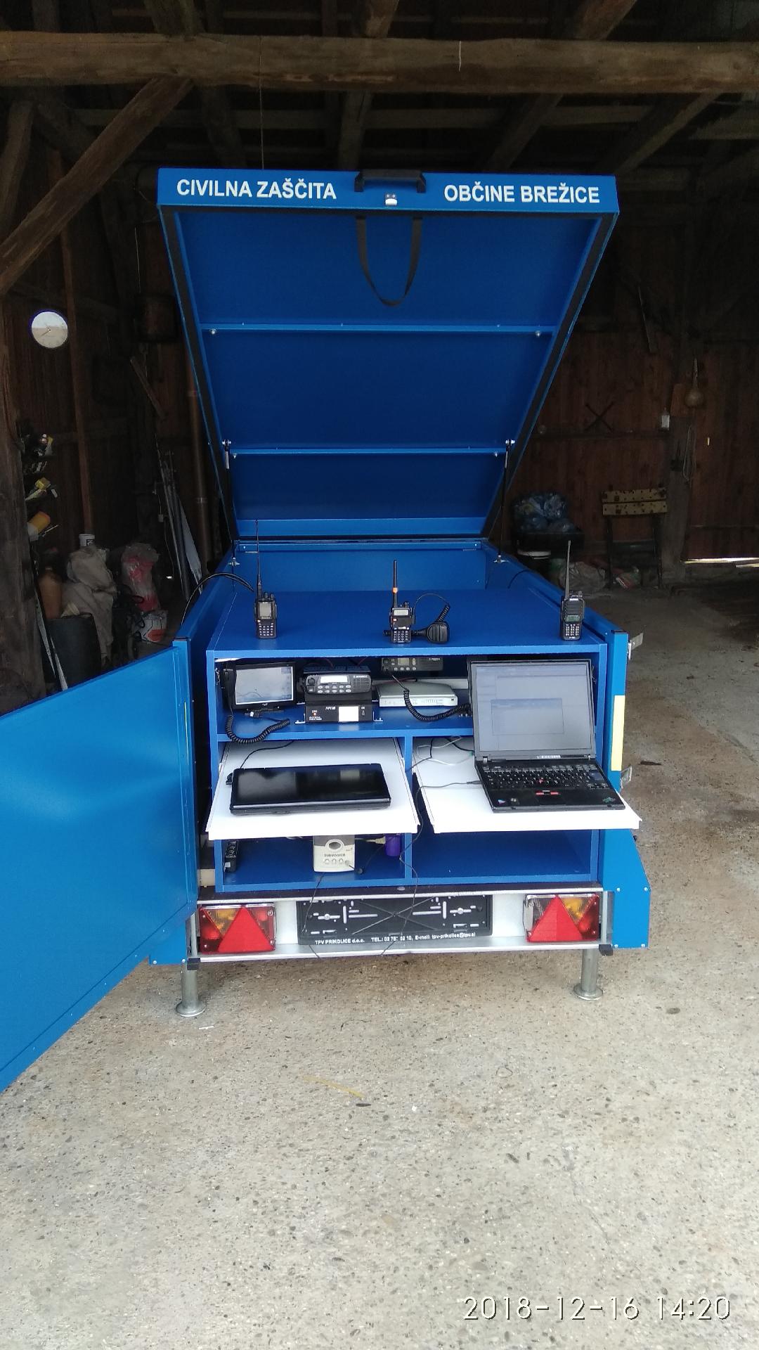

-vgrajene dve mobilne postaje Motorola z ZARE frekvencami VHF
-vgrajena mobilna postaja YEASU VHF/UHF z zare in radioamaterskimi frekvencami
-vgrajen PACTOR modem izdelan v radio klubu S59ACP ki deluje na RMS omrežju preko UKV postaje
-sončne celice z močjo 250W in akumulatorjem 150Ah z 800w pretvornikom 12v/220v
-vgrajeni GPS sprejemnik
-dva prenosna računalnika
-novi prenosni repetitor z vertikalno anteno ojačanja 9db na ZARE 32 frekvenci z duplexerjem popolnoma izdelan v radio klubu Brežice .Trenutno montiran v prostorih radio kluba Brežice.
-15 novih prenosnih postaj YEASU za terensko delo
-dve mobilni YEASU postaji za terensko delo

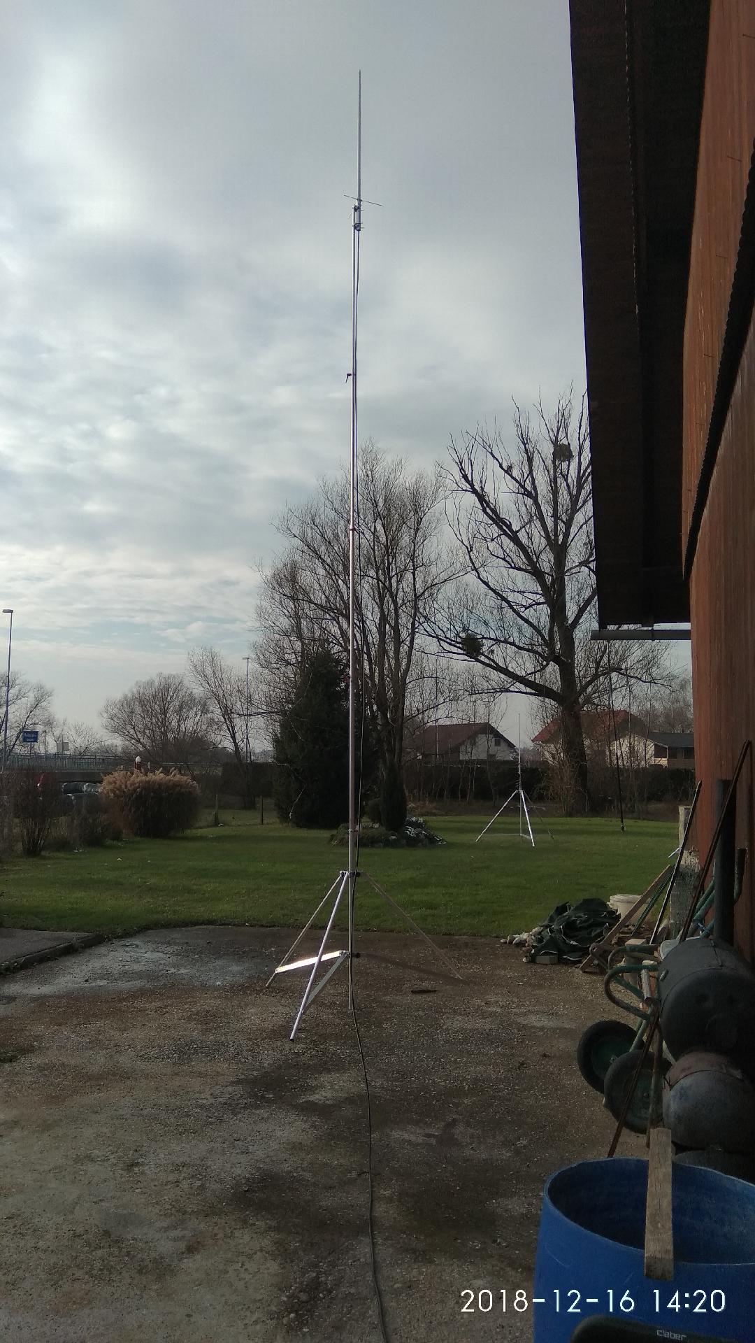

-5 stolpov 6m višine z vertikalnimi antenami
Vso opremo smo programirali in vgradili v radioklubu Brežice S59ACP.
Da ne bo pomote to ni oprema ARON ampak oprema last občine in radiokluba Brežice.

Mogoče samo mala pripomba glede prikazane slike stolpa.
Kot vemo se izredni dogodki pripetijo v glavnem v izrednih vremenskih razmerah.
Pa ne bi bilo napačno, če bi že zdaj pripravili podnožje stolpa, ki bi ga lahko zavarovali
pred porušitvijo zaradi vetra, s kako vrečo peska ali kakim betonskim blokom.
Čisto tako, dobronamerno, ker ko zapiha močan veter, stolp takole ne bo dolgo stal pokonci.

Hvala za nasvet Marko. Sicer stolp stoji kar presenetljivo stabilno samo pri kakem hudem vetru bi bilo vprašljivo. Imamo pripravljene 3 vrvi in kline kar bi moralo zdržati veter.
Ni pa slaba ideja vreča peska .
