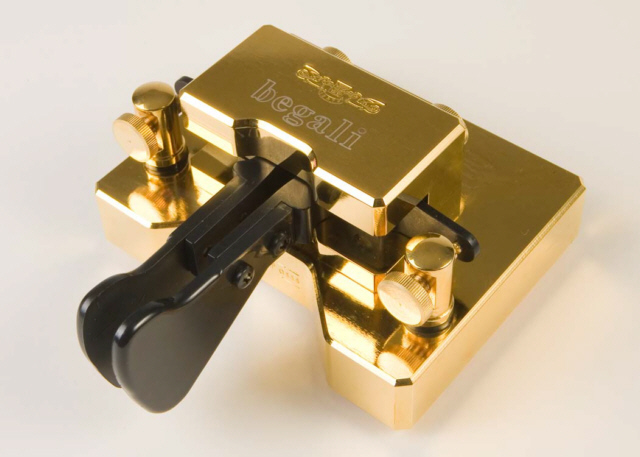

OdgovorNapisal/-a s51uj » 04 Nov 2008, 12:16
Zadnjč sem pri S58J videl in čisto malo preiskusil tole :

Uh, mi je všeč ta "Begali", dolga kontaktna ročica, zaščita mehanizma pred prahom,... Cena mi pa najbrž ne bi bila všeč...
