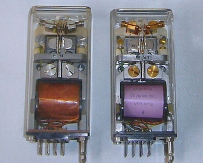

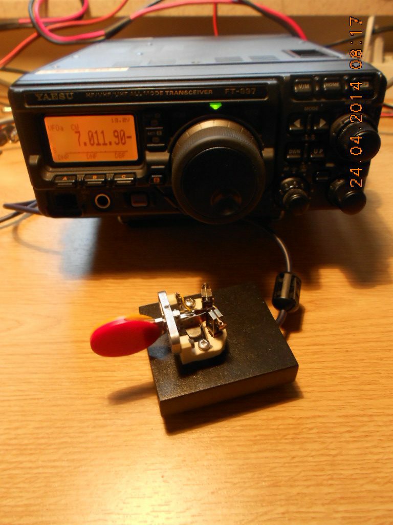

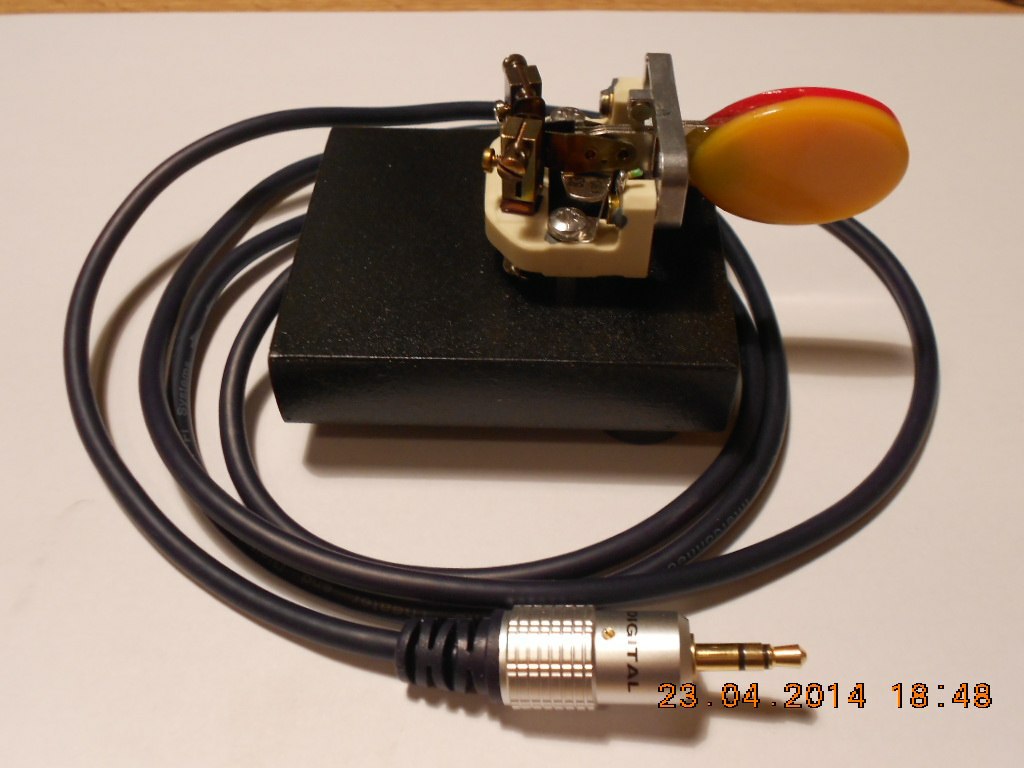

Ročka za portable iz trofejnih Siemensovih polariziranih relejev izdelana malo drugače.
Siemens polarizirani rele.jpg (102.79 KiB) Videno 14769 krat
(101.21 KiB) Še ni prenešeno

Ja samo kotvo releja sem pred leti,ko sem še hodil na UKV konteste v hribe uporabljal tudi sam saj ni predstavljala nobene teže v nahrbtniku. Je pa mehansko precej občutljiva,ker je vpeta samo na drobnem peresu. Meni se je tam nekje leta 1996 to pero zlomilo na Črni Prsti in CW dela je bilo konec :D .
Sem pa pred mnogimi leti videl rusko izvedbo Siemensovega polariziranega releja,ki je bil vsaj 2x večji.Tista kotev bi bila pa verjetno precej
močnejša.
