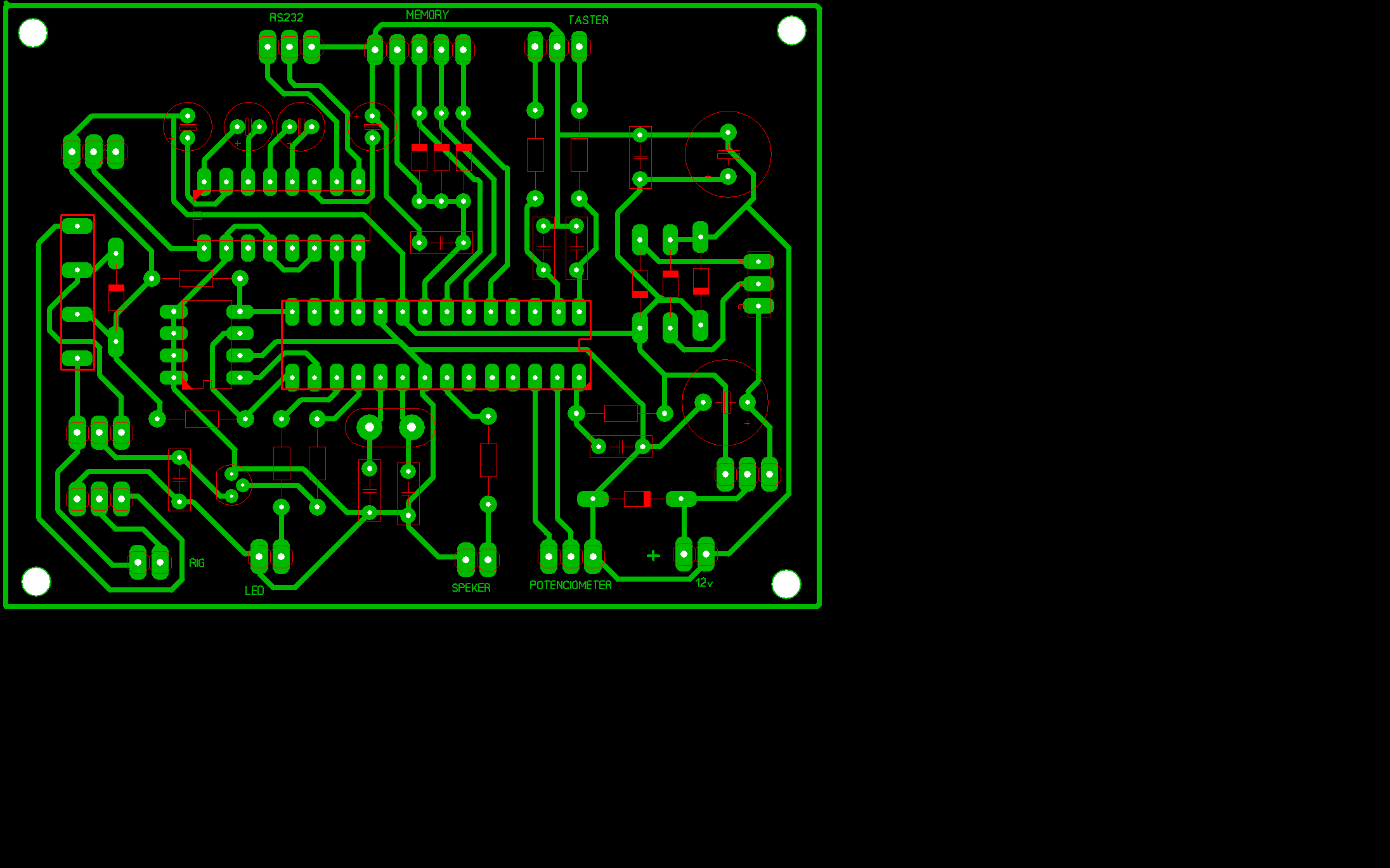

Sam sem izrisal tiskano vezje, ki ni zahtevno, zagotavljam pa da je keyer odličen.
(58.48 KiB) Še ni prenešeno

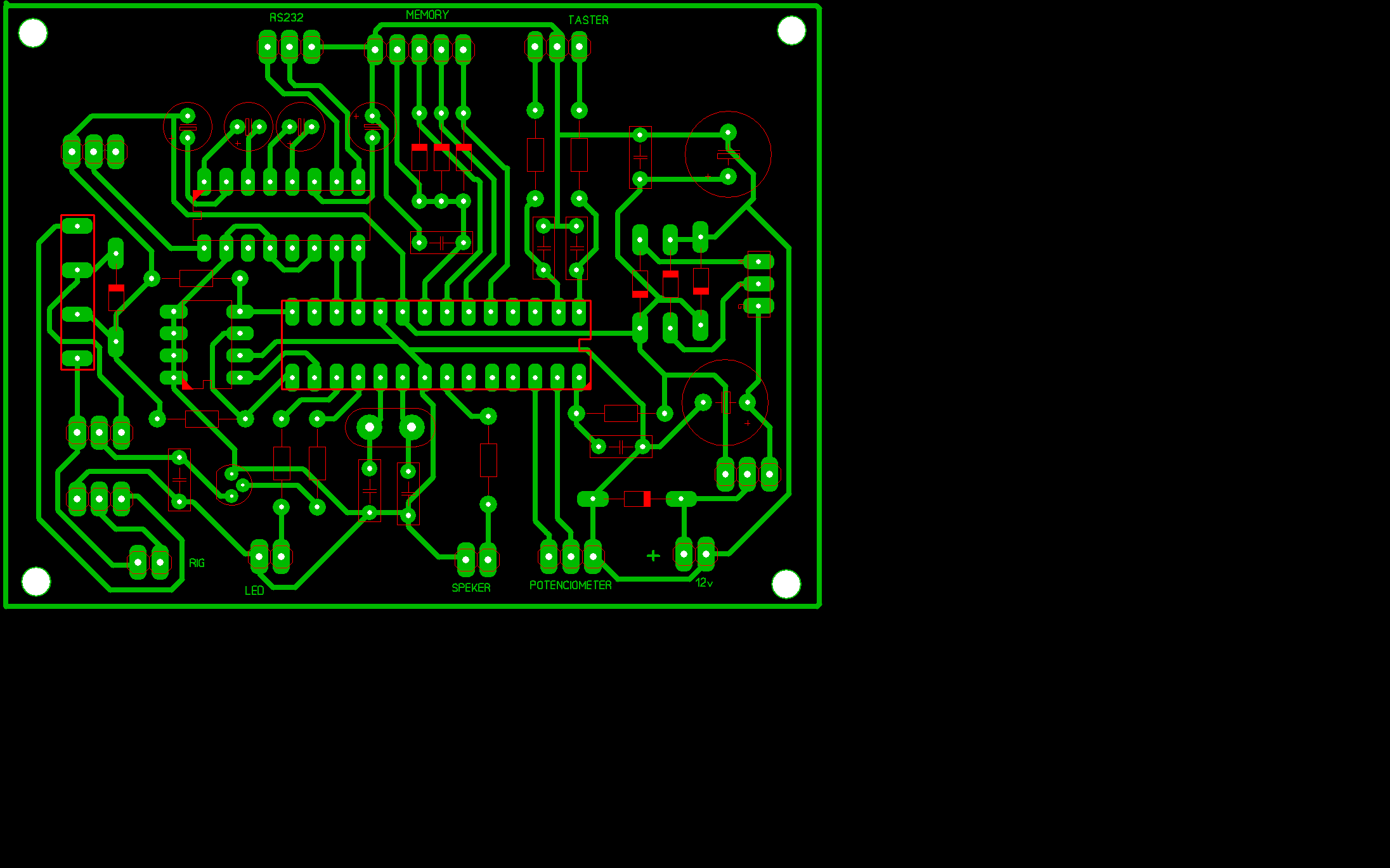

Še slika končanega
(142.9 KiB) Še ni prenešeno

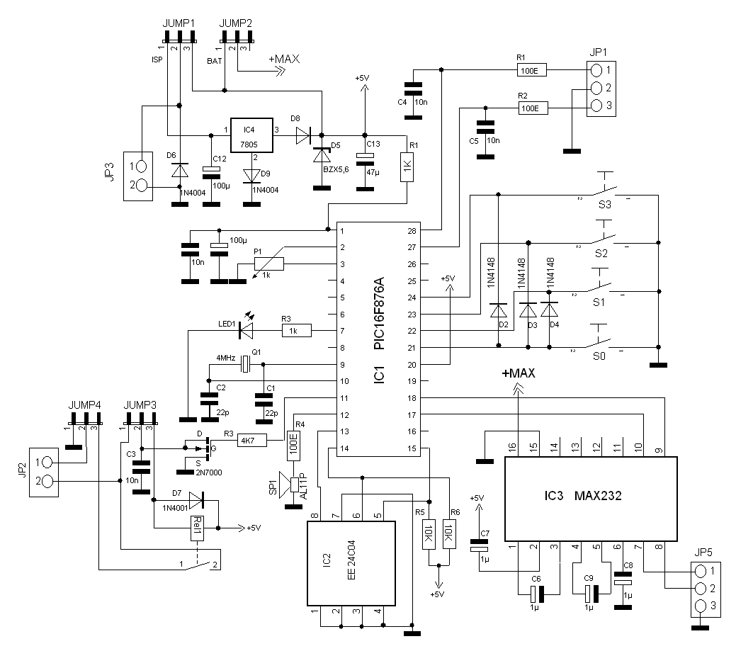

OdgovorNapisal/-a s53kp » 05 Jul 2012, 07:08
Nastal je malo boljši načrt, katerega je prerisal S56BSC - Srečko
Načrt -9A5ANB Keyer
(22.31 KiB) Še ni prenešeno

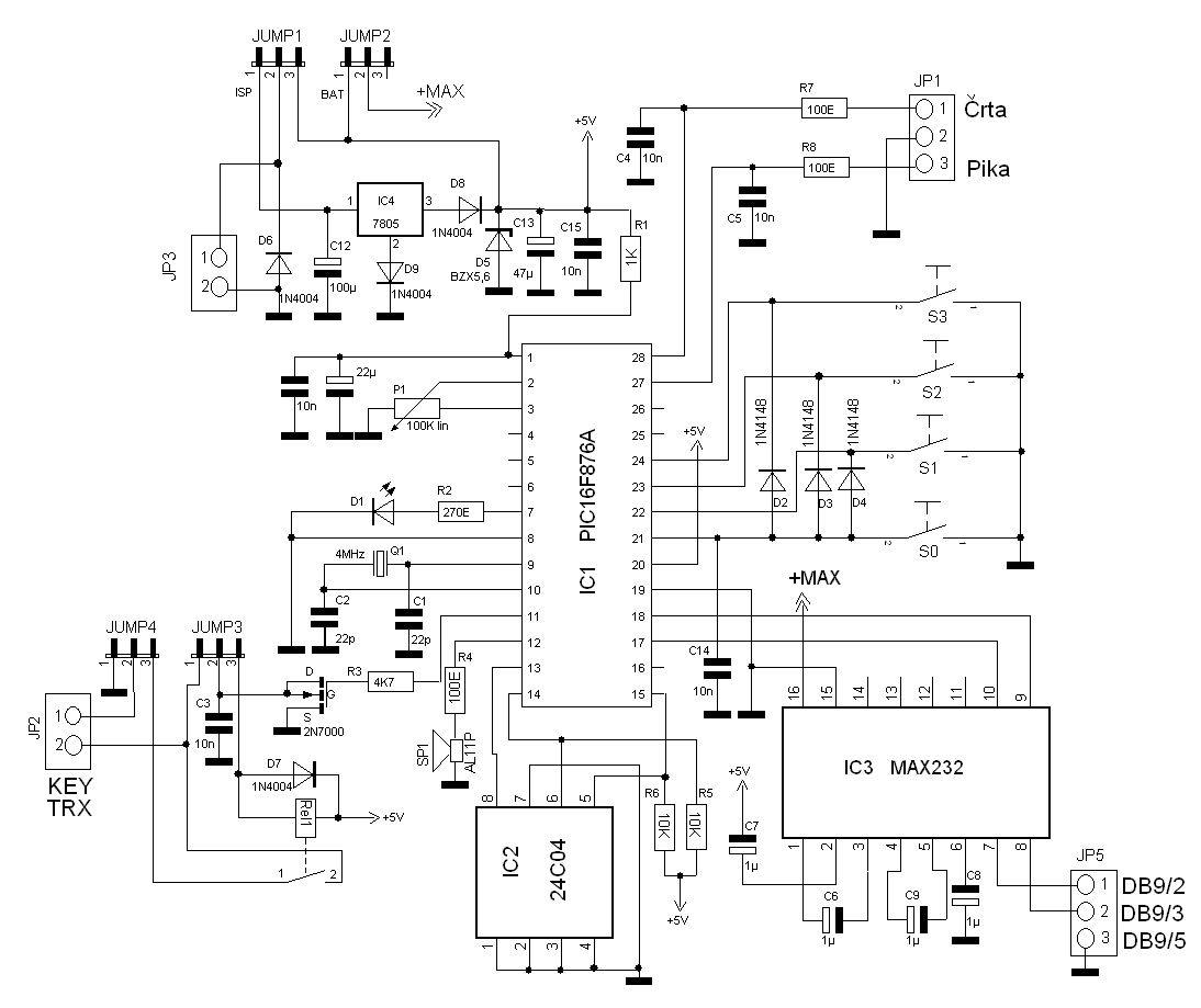

OdgovorNapisal/-a s53kp » 07 Jul 2012, 15:26
Načrt elektronskega tasterja z lepotnimi popravki (končna verzija)
Načrt elektronskega tasterja z memorijo verzija 9A5ANB
(25.26 KiB) Še ni prenešeno
