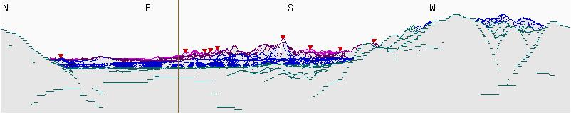

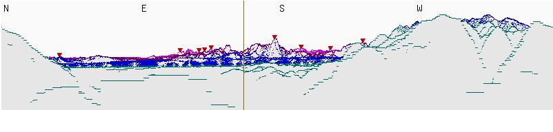

OdgovorNapisal/-a s57nbt » 14 Jan 2009, 13:57
Peter S51PW mi je namignil, da bi lahko slišal na R5 tudi Srbski repetitor na Fruški gori.
Zdaj je še eden kandidat, pa sem že čisto zmeden...
V glavnem, na slikicah sta pogleda proti Biokovem in Fruški Gori, oba sta dokaj odprta...
Fruška Gora je ~350 km zračne linije.. (nisem našel točnih koordinat repetitorja, zato sem vzel za mero enega izmed sredinskih vrhov)

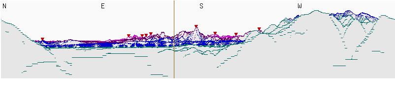

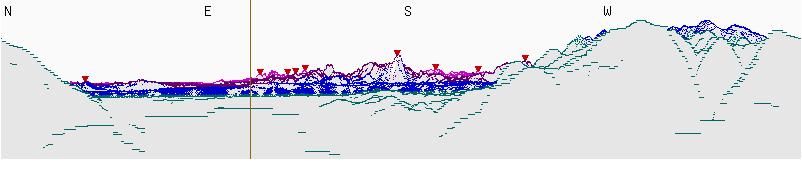

OdgovorNapisal/-a s57nbt » 04 Feb 2009, 20:43
update št 2:
danes sem uspel slišati na meji šuma na R5 freq. HG9RVA.
http://wiki.ham.hu/index.php/HG9RVA
Ni švoh za njegovih 10W :)
luftlinije je 409 km, pogled proti temu repetitorju iz moje lokacije
Poslušam dalje.
