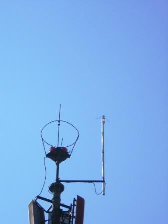

OdgovorNapisal/-a S56CT » 23 Jun 2008, 13:10
danes dopoldne sem obiskal repetitorsko postojanko na Sv. Planini. Že pogled od daleč mi je dal vedeti, da na stolpu ni več antene. Ko sem prišel bližje in si natančneje ogledal situacijo sem opazil, da je na L nosilcu še vedno del antene z radiali, vertikalnega sevalca pa ni bilo nikjer, niti okoli hiše na tleh ne, kjer sem ga iskal. Več kot očitno je, da je anteno uničila strela.
Repetitor trenutno deluje na drugi anteni, ki je montirana precej nižje, za povrh vsega pa so jo pred kratkim zadelali še z dvema yagi antenama za Radio Snoopy (Zagorje ob Savi). Seveda je zaradi omenjenih razlogov sprejemnik na 2m občutno bolj gluh kot je bil. Repetitor zaradi situacije, ko je na voljo samo ena antena do nadaljnega deluje le v crossband režimu 2m vhod 145.5875 MHz s CTCSS 123.0 Hz ter 70 cm izhod 439.175 Mhz.
Še fotka: http://picasaweb.google.com/tilen.cestnik/SvPlanina
73 de S56CT-Tilen

OdgovorNapisal/-a S56CT » 20 Avg 2008, 13:26
V ponedeljek, 18. avgusta sva s predsednikom Društva radioamaterjev Trbovlje, Samom, S57AF v sončnem in temperaturno prijetnem večeru zamenjala poškodovano Diamond X-50 z novo. Repetitor je tako ponovno ON-AIR v vseh smereh. Po novem je za prehod iz 70 cm RX na 70 cm in 2m TX potreben subton 123.0 Hz in ne več 88,5 Hz.
Proti koncu menjave antene se nama je na vrhu pridružil še Marko, S56WZM.
73 de S56CT-Tilen
