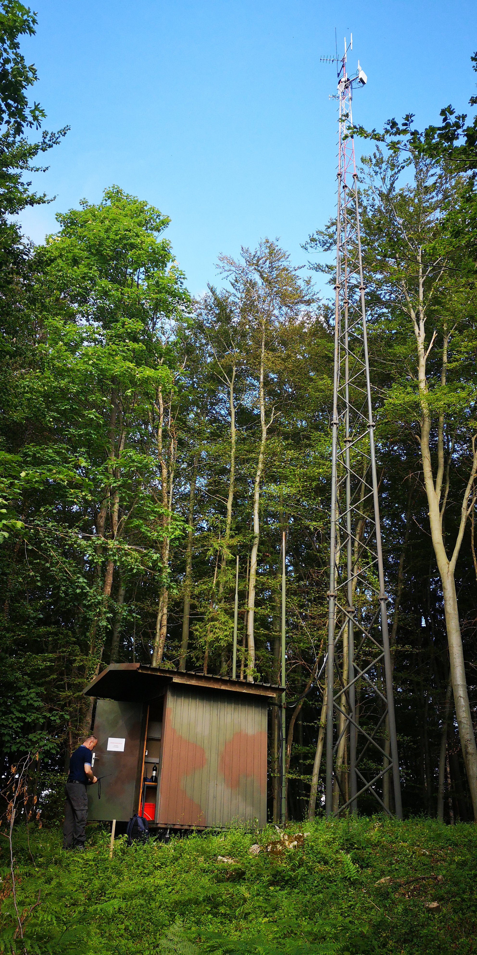

V petek 14.6.2024 je ekipa Radio kluba Laško S59GCD na Štucinovem hribu (600m n.v. JN75OC) dokončno postavila novi VHF repetitor RV61 S55VRT z novim duplexerjem (firme IK-Telecom Oy iz Finske) in novo VHF Trival anteno (nabavila jo je ZRS – HVALA). Stari RV49 repetitor, ki je bil postavljen leta 2007, je v juliju 2023 uničila strela. Za nadomestilo je na tej lokaciji postavil svoj repetitor Matej S56KGZ. Pričele so se pojavljati stalne motnje tako, da ni bila stalno možna zadovoljiva komunikacija. RPT manager Tilen S56CT je določil novo frekvenco, ki ni bila motena. Občina Laško - CZ pa je nabavila novi mobilni repetitor Motorola PRTX-2 po ugodni ceni. Napajanje na tem repetitorju ni bilo ustrezno za stalno delo, zato sta klubska člana Alojz S55KA in Bogo S56PB napajanje primerno predelala in uredila tudi rezervno napajanje (avtonomija cca 4 dni). Moja (Janko S56AFJ) naloga pa je bila koordinacija in delo na stolpu.
Vsem deležnikom, ki so bili vpeti pri izvedbi tega projekta, se v imenu Radio kluba Laško S59GCD iskreno zahvaljujem.
