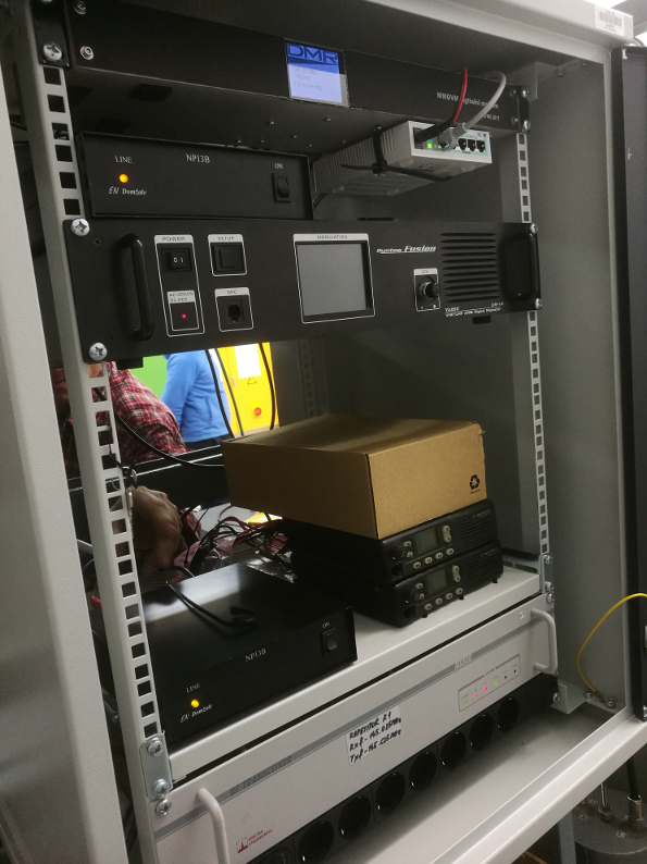

Včeraj smo na Nanosu namestili nov VHF repetitor Spectra MX800 z vključenim subtonom 123Hz na sprejemu in tudi na oddaji. Opravili smo še nekaj meritev: občutljivost samega repetitorja je -119dBm, duplekser ni razglašen, filter na sprejemu je vredu. Izhodna moč 22W. Ekipa: Stojan S51WI, Martin Kodelja S57SN, Ludvik S54PLF ter moja malenkost S57NK. Posebna zahvala gre Domnu S57DV, ki je priskrbel repetitor.
