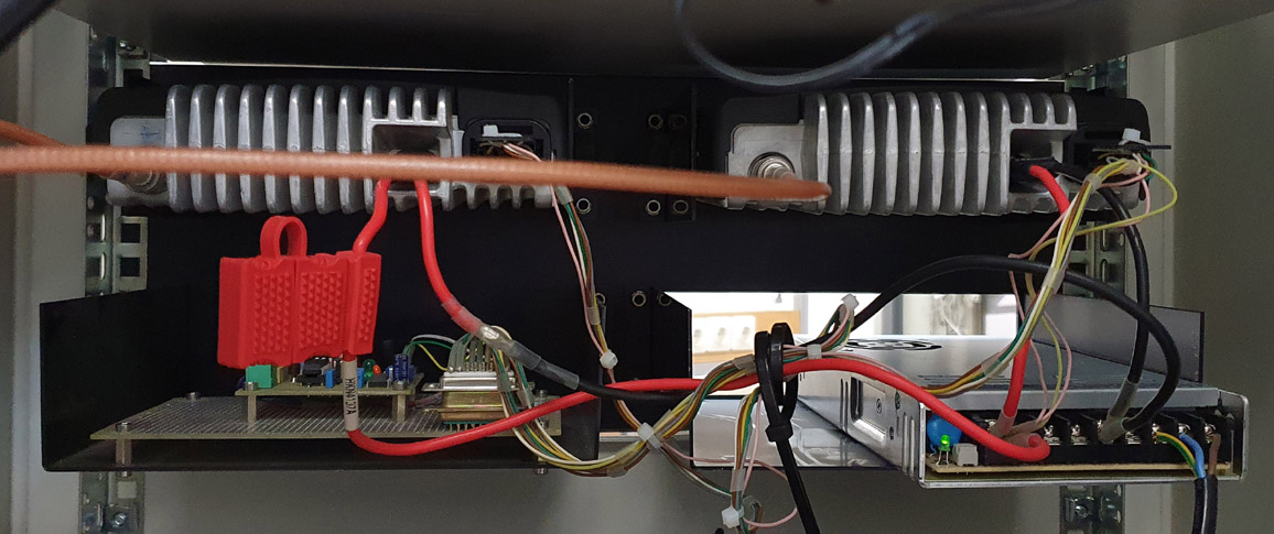

OdgovorNapisal/-a S52AS » 28 Dec 2022, 19:43
Trdinov vrh 27.12.2022.
Zamenjan napajalnik na repetitorju R2. Tnx S56CT za pomoč.
S57JTI, S52ST in S52AS
(184.01 KiB) Še ni prenešeno

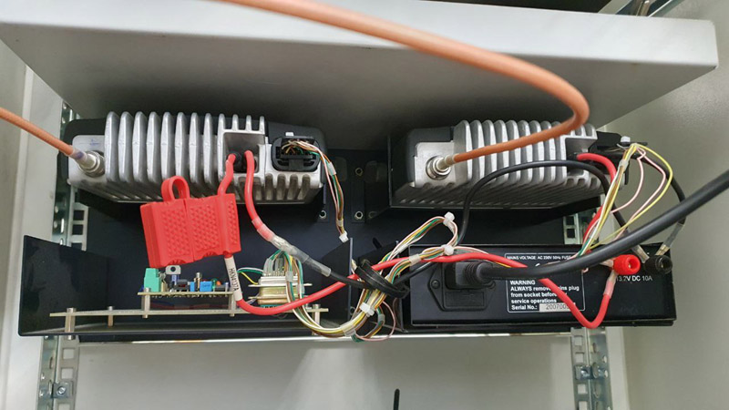

OdgovorNapisal/-a S52AS » 20 Maj 2023, 06:36
Trdinov vrh 18.5.2023 - vrnjen servisiran Nagličev napajalnik za R2 - S52ST, S52AS
(95.04 KiB) Še ni prenešeno
