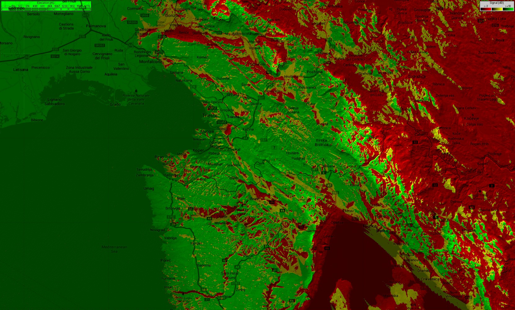

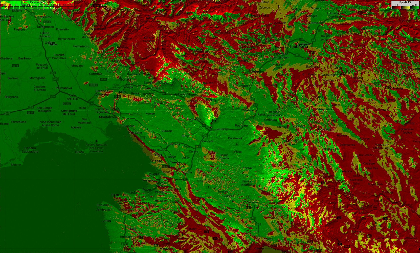

Še izračun pokritosti prvih dveh kandidatnih lokacij z uporabo mobilne radijske postaje, 25 W oddajna moč, 5 dBi antena 1,5 metra od tal.
Nanos:
(798.1 KiB) Še ni prenešeno
Slavnik:
(628.88 KiB) Še ni prenešeno

Ognjen,
vsekakor je Nanos (po sliki pokrivanja) boljša lokacija za S5. Veljalo bi razmisliti tudi o postavitvi kakšnega 70cm analognega RPT na omenjeni lokaciji.
