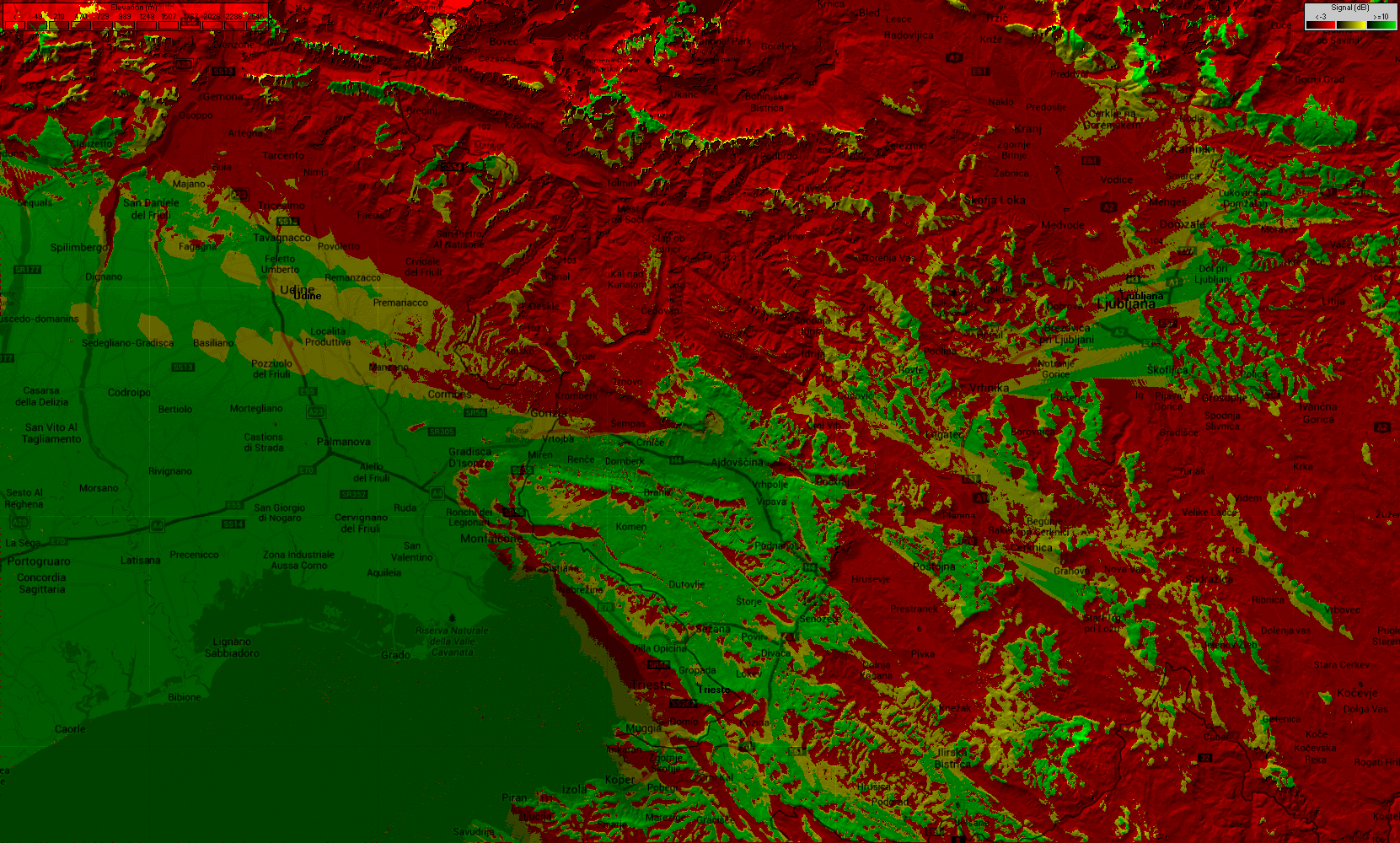

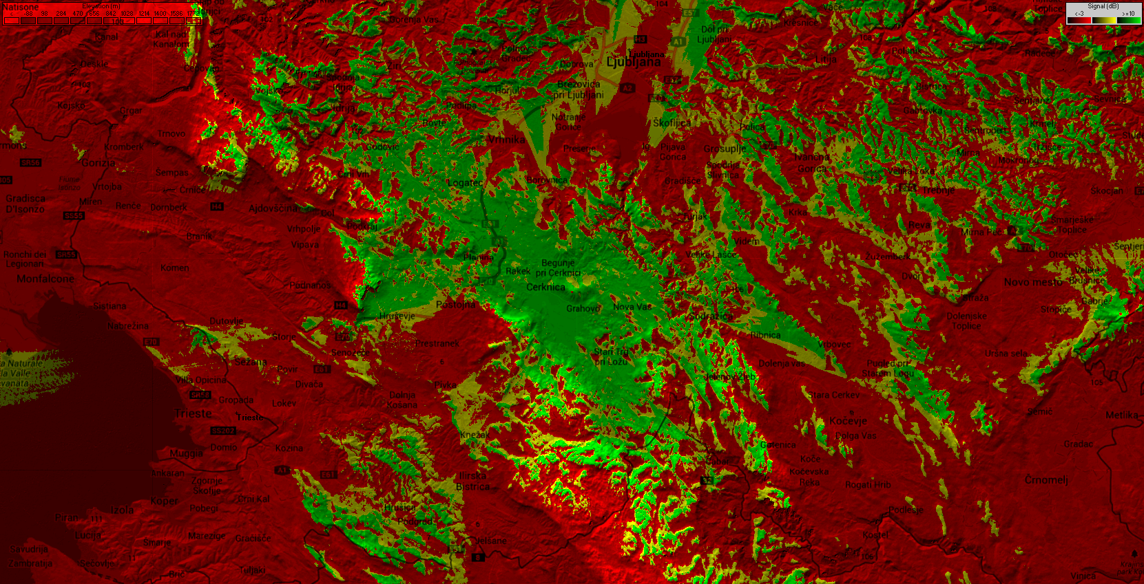

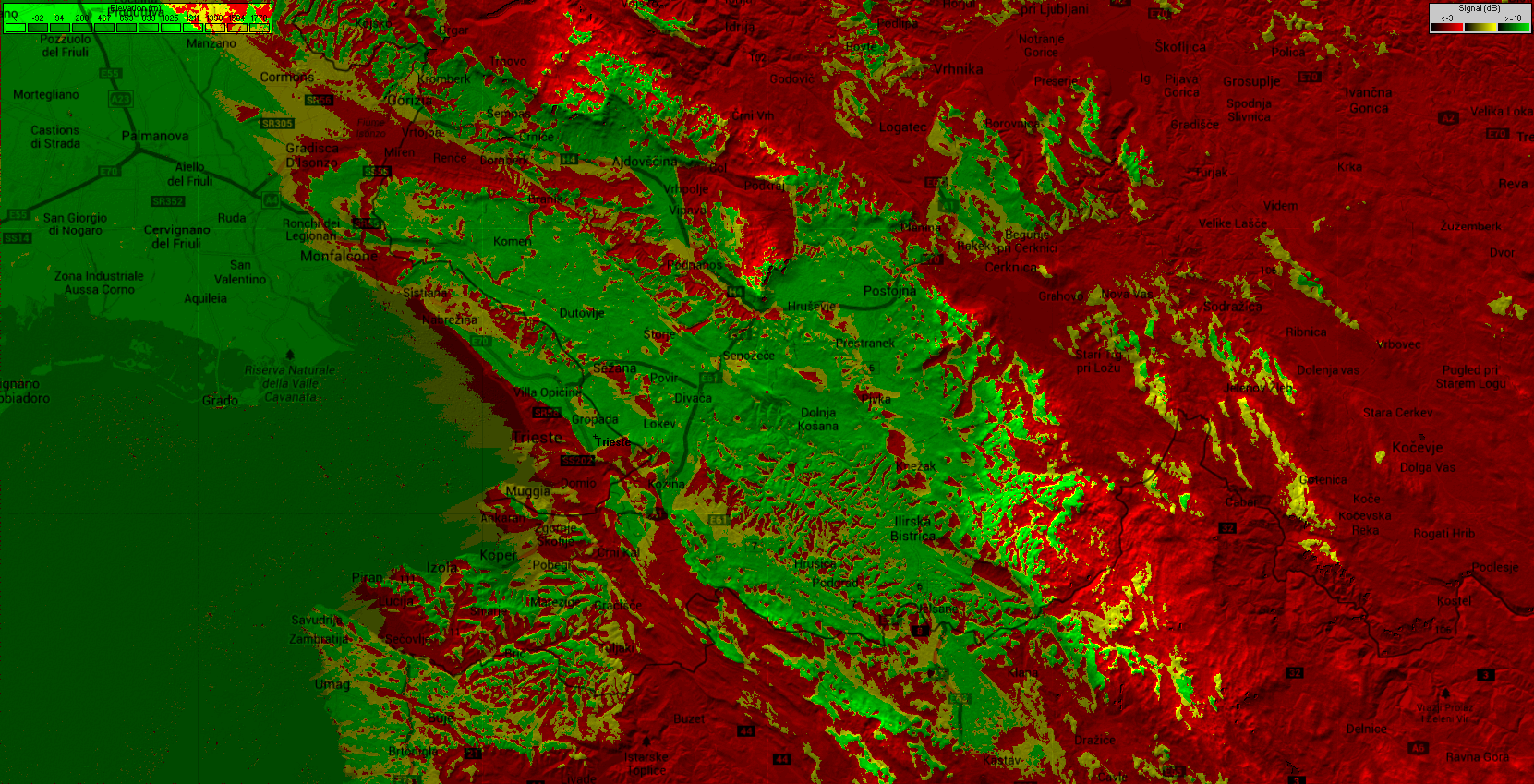

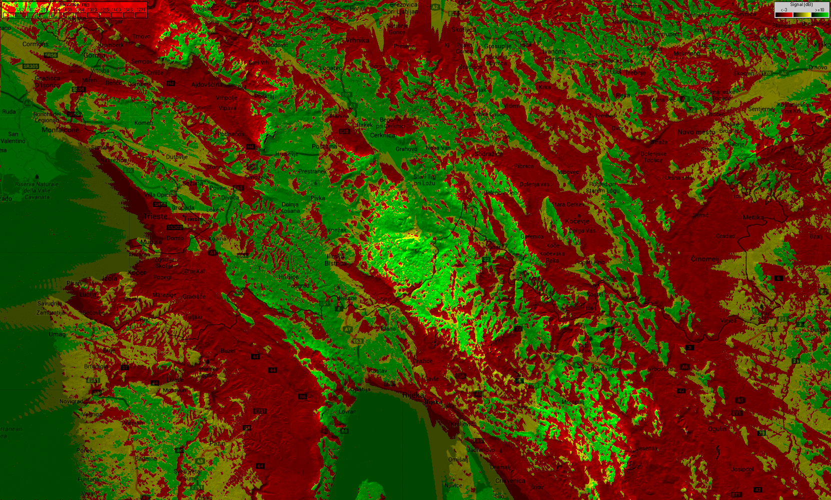

Še pokritost iz alternativnih teoretično možnih lokacij:
Vremščica
(642.35 KiB) Še ni prenešeno
Slivnica
(701.5 KiB) Še ni prenešeno
Čaven
(728.46 KiB) Še ni prenešeno
Snežnik
(825.27 KiB) Še ni prenešeno
