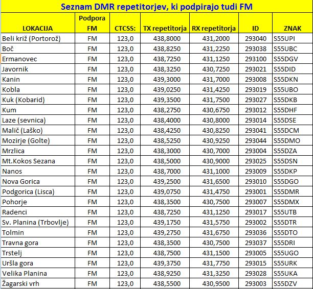

Če pogledamo stanje repetitorjev na 70 cm lahko opazimo, da je precej starih FM repetitorjev ostalo na istih frekvencah, kot so bili, nameščenih pa je precej novih DMR repetitorjev. Precej novih DMR repetitorjev omogoča poleg DMR tudi FM delo. Zato ne vidim skrbi, da se nebi dalo delati na FM, res pa je, da se ne more delati istočasno z DMR.
Nekaj podatkov se sicer, da razbrati na spletni strani http://rpt.hamradio.si/.
Se mi zdi, da manjka samo ena dobra pregledna tabela katere vrste dela omogočajo posamezni repetitorji (FM, DMR, D-STAR/C4FM ...).
Jaz sem poskusil nekako zbrati, kateri DMR repetitorji 70cm podpirajo tudi FM, ne vem pa, če je res točno.
(140.53 KiB) Še ni prenešeno
Torej je možnost na 2m področju podobna. Zaenkrat je na 2m področju, če se ne motim samo en DMR repetitor.

OdgovorNapisal/-a S57NAZ » 16 Feb 2021, 22:59
Čestitke!
Končno eden redkih, ko si nanizal podatke po abecednem vrstnem redu.
Hvala
