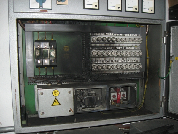

Po udaru strele na Maliču je repetitor utihnil :(
Ko bom imel čas in če bodo vremenske prilike to dovoljevale grem pogledat kaj je vzrok mrka.
Zadnja novica 24.11.08 :
Ponovno se je izkazal Janko s56afj in ravnokar usposobil elektriko na lokaciji.
Sedaj mora še samo priti cel v dolino , ker že naletava sneg.

OdgovorNapisal/-a S56AFJ » 24 Nov 2008, 22:39
Hoj!
Kdo bi si mislil, da bo konec novembra udar strele še vedno aktualen. Tokrat je bil nekoliko hujši kot zna biti v poletnih mesecih. Sicer el. omara narejena 1987 (mimogrede - izdelek in napeljava objekta je delo Otija S57BLO, ki me je marsikaj naučil in se lahko tudi sam lotim popravljanja...) je bila že dvakrat popolnoma obnovljena, katodne odvodnike pa je potrebno skoraj po vsakem direktnem udaru zamenjati.
V tem primeru pa ni možno več amaterko popravljanje ampak je potreben poseg uradnega strokovnjaka, ki lahko na naročilnico nabavi material, ker so stopljene žice, uvodnice in ležišče katodnih odvodnikov itd. (če teh ne bi bilo v notranji in zunanji el. omari, potem bi bilo potrebno menjavati aparatute). Sam sem uspel odstraniti vse zooglenelo tako, da je sedaj v objektu elektrika vendar brez zaščite. Upam, da "Bog ne bo ponovno slikal". Pri popravilu bo največji problem dostop do objekta, ker sneg lepo pada.
V priponki je slika osmojene omare.
73 de S56AFJ
