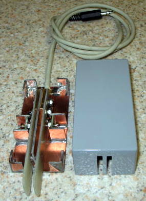

Danes sem si izdelal malo ročko za elektronski taster FT-817ND. Namenjena je za SOTA terensko delo. Namenoma nisem šel v minijaturizacijo. Lahko bi ga še izgubil v gozdu...HI

Zanimiva izvedba. Glede na to, da zadeva izgleda dokaj lahka me zanima, kako jo boš prisilil, da bo stala med uporabo pri miru? Držal z drugo roko?

Pozdrav Jure,
ja res je zadeva lahka, vsega "104g" tehta. Ena varijanta je, da ga držim z levo roko. Druga pa, da prilepim spodaj na ročko "čičak". Drugo plat pa na pokrov RTX-a. Bom videl, kako se bo to v "praksi" obnašalo...HI. Tudi pri CW delu, bo treba najti način pisanja zvez v log, da bo čimmanj QRX-a..HI. Dosti lažje je to pri SSB delu, kjer lahko z levo roko držiš mikrofon, z desno pa pišeš. Škoda, da ne znam pisati z levo roko..HI. Verjetno bom klicajočega in pa čas že prej vpisal, da potem, ko on tipka, vneseš le še ostale podatke. Zavedam se, da je portabile okolje čisto nekaj drugega, kot doma "lepo" sedeti v fotelju in klofati. Na terenu tudi ni povsod kakšne "klopce" , kjer bi se lahko parkiral. Se pravi, da bo potrebno razmišljat tudi v to smer. Glede na moja leta, tudi čepim težko. Bo treba tudi kakšen lahek sestavljiv stolček in pa mizico vzeti z seboj. Bom probal vse kompletirati in seveda stehtati. Upam, da ne bo teža kompletno večja, kot 10-15kg.

Hja, najbolj problematičen je verjetno akumulator. Jaz sem kompletno RA opremo oklestil na cca 7kg - odvisno, kaj vzamem s seboj (še vedno se malo lovim, kaj bi bilo najbolj optimalno).
Si morda kaj razmišljal, da bi objavil bolj "tehnično" skico ročice. Morda bo koga zanimalo.
P.S. Kaj ko bi na spodnjo stran ročke prilepil magnet? Ohišje 817 je kovinsko, ne?
