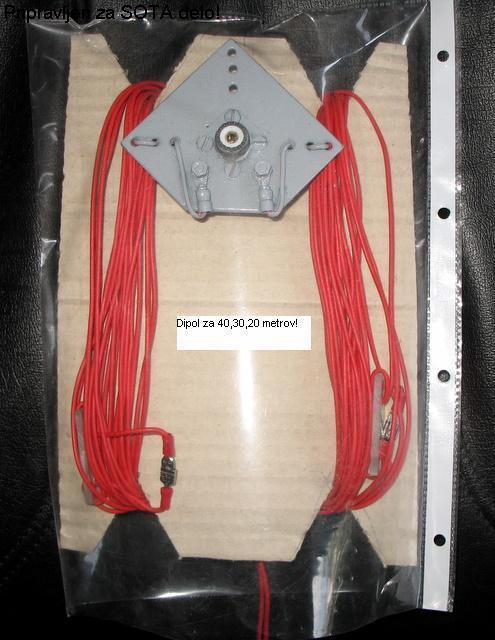

Danes sem izdelal enostaven dipol za 40, 30, 20 metrov. Uporabljal ga bom za SOTA delo.
Janez
p.s. Še fotka spakirane antence.

Je kakšen spešl dizajn?

zelo verjetno nič posebnega, le da ima v obeh krakih po dva dodatna izolatorja, ki jih z kabelskimi čeveljčki (na sliki so vidni) spojimo ali razklenemo in tako dobimo resonance na vsakem od naštetih bandov.
