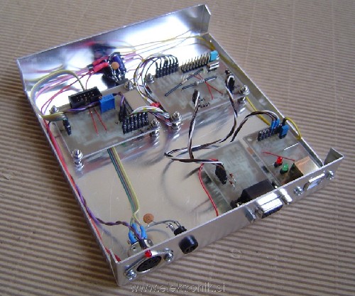

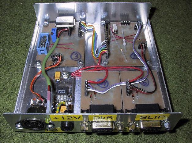

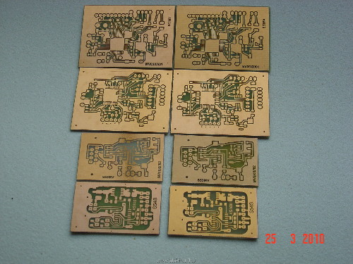

Do zdaj je bil že dodan USB/UART konverter za ATNC, ki ga je "zdizajniral" S54S.
Povezava
Dostopna so tudi TIV vezja: http://lea.hamradio.si/~s57nan/temp/s53mv/atnc/
Verzija ATNC-ja z USB portom (s56al):
Ploščice za dva kompleta ATNC-jev (s54jp):
Podrobnosti so objavljene tukaj:
http://www.elektronik.si/phpBB2/viewtopic.php?t=19916&postdays=0&postorder=asc&start=0
