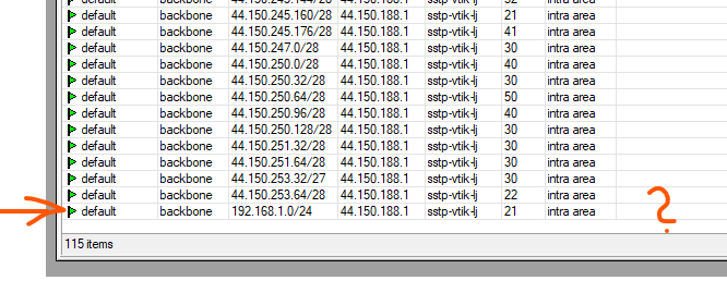

OdgovorNapisal/-a s54mtb » 06 Jan 2023, 18:03
Eno vprašanje. Na mojem mikrotiku, ki ruta promet med mojimi LAN-i (tudi 44.150.168.0/24) in WAN imam vzpostavljen link (ospf tunel) do strežnika v LJ. Tik po novem letu se je v route tabeli pojavila ruta z naslovom 192.168.1.0/24. Posledič o so vsi IP naslovi iz tega bloka izgubili povezave.
Ali je možno, da je eden od ostlih klientov v 44.150.0.0/16 narobe skonfiguriran in potem to propagira preko tunela v moj domač LAN? Stvari imam sicer ločene, tako da je vse kar je 44.... na enem portu ruterja, na drugem LAN 192.168.0.0/16, na tretjem pa WAN. Port z radioamaterščino je še v bridgeu s OSPF tunelom. Napaka se mi je pojavila 3.1.2023, pri tem, da na svojem hardveru nisem nič spreminjal. Če ospf izklopim, vse dela normalno.
Spodaj prikazana ruta vpliva pa zaradi tega, ker imam v firewall pravilih dovoljen promet iz 192.168.0.0/16 v 44....., obratno pa ne, tako da lahko iz domačega LAN-a dostipam do vseh radioamterskih zadev, v obratni smeri je pa zaprto....

s54mtb napisal/-a:Eno vprašanje. Na mojem mikrotiku, ki ruta promet med mojimi LAN-i (tudi 44.150.168.0/24) in WAN imam vzpostavljen link (ospf tunel) do strežnika v LJ. Tik po novem letu se je v route tabeli pojavila ruta z naslovom 192.168.1.0/24. Posledično so vsi IP naslovi iz tega bloka izgubili povezave.
Res je, meni je 'ušla' ta pot, pa čeprav imam OSPF filter vklopljen, hmm. Za v bodoče se lahko tovrstnim pobeglim potem izogneš tudi na tvoji strani, tako da dodaš in vklopiš dva filtra v /routing/ospf/instance:
1. v /routing/filters dodaš dva filtra:
Koda: Izberi vse
Chain: chain-s5net-in
if (dst in 44.0.0.0/8) {accept} else {reject}
Chain: chain-s5net-out
if (dst in 44.150.0.0/16) {accept} else {reject}
2. v /routing/odpf/instance vklopi oba filtra:
Koda: Izberi vse
Out filter: chain-s5net-out
In filter: chain-s5net-in
En lep 73
Janko S57NK

OdgovorNapisal/-a s54mtb » 09 Jan 2023, 11:07
UFB!
Hvala za odgovor. Filter je že aktiven :)
